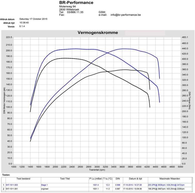

Tak som si urobil radost a dal si nachipovat moje GTC 2.0 CDTi v BR-Performance v Be.
Vysledok prikladam. Nie je to vybusna zmena oproti originalu, ale teraz z motora
citit v kazdom okamziku narast vykonu.
Robil som si "akoze" testy pocas cesty:
- zrychlenie zo 120 -> 140 na 6 st. pred 8.8s po 7.5s
- zrychlenie zo 120 -> 140 na 5 st. pred 7.8s po 6.8s
Tachometrova maximalka (samozrejme v Nemecku:) - pred 219km/h, po chipe 232km/h (a este by mozno siel dalej)
Pred chipom relativne svizne zrychlenie tak do 200km/h a potom pooomaly az do maxima, po chipe relativne rychlo
do 215 a az potom pomaly dalej.
Spotreba cesta tam 7.2 (tempomat 150km/h) - naspat 6.8 (tempomat 160-170km/h + testy:).
Za posledne 3 dni po meste a okoli (tak 300km) priemer 6l/100 (predtym dlhodoba 7.0l/100).

Zajímavé, to už je několikátý graf výkonu kde vidím u 2.0 CDTi v sérii 400Nm místo deklarovaných 350Nm

ano 400nm by mal mat naozaj maximalny, tiez som to kedysi zistoval, je to ale nieco ako overboost prikroup píše:Zajímavé, to už je několikátý graf výkonu kde vidím u 2.0 CDTi v sérii 400Nm místo deklarovaných 350Nm
stlaceni plynu na podlahu, a iba kratku dobu...
tych 350 by malo byt ale trvalych ...

jackdaws: To je zajímavá informace, o tom jsem nikdy dřív neslyšel. Zkoušel jsem teď krátce pohledat po netu a našel jsem to zmíněné u Insignie (350Nm, overboost 380Nm). Někde dokonce vyjmenované jako vlastnost u všech CDTi, při plném plynu overboost +30Nm.

tu pisu napr ze 120kw a 380 overboost
ale neviem ja mam uvadzanych 121kw ...
https://www.automobilrevue.cz/rubriky/a ... 42700.html
h) 2.0 CDTI 163: viz výše, ale 120 kW (163 k)/4000 min‑1 a 350 N.m/1750 – 2500 min‑1 (overboost 380 N.m)

Každý motor je vyrobený s určitou tolerancí, navíc záleží i na zajetí motoru, proto se udává minimální hodnota výkonu i točivého momentu, mě na OPC naměřili 440 Nm a měl mít 400.
