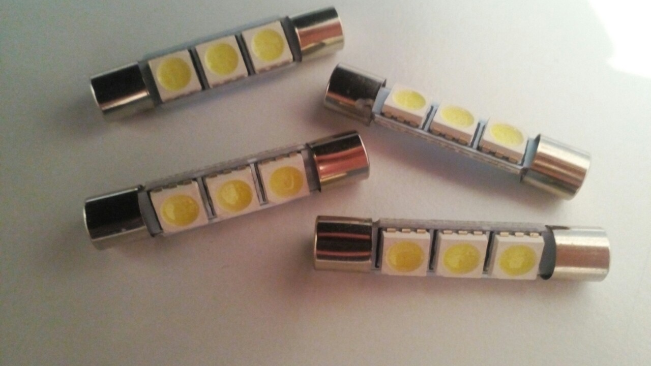

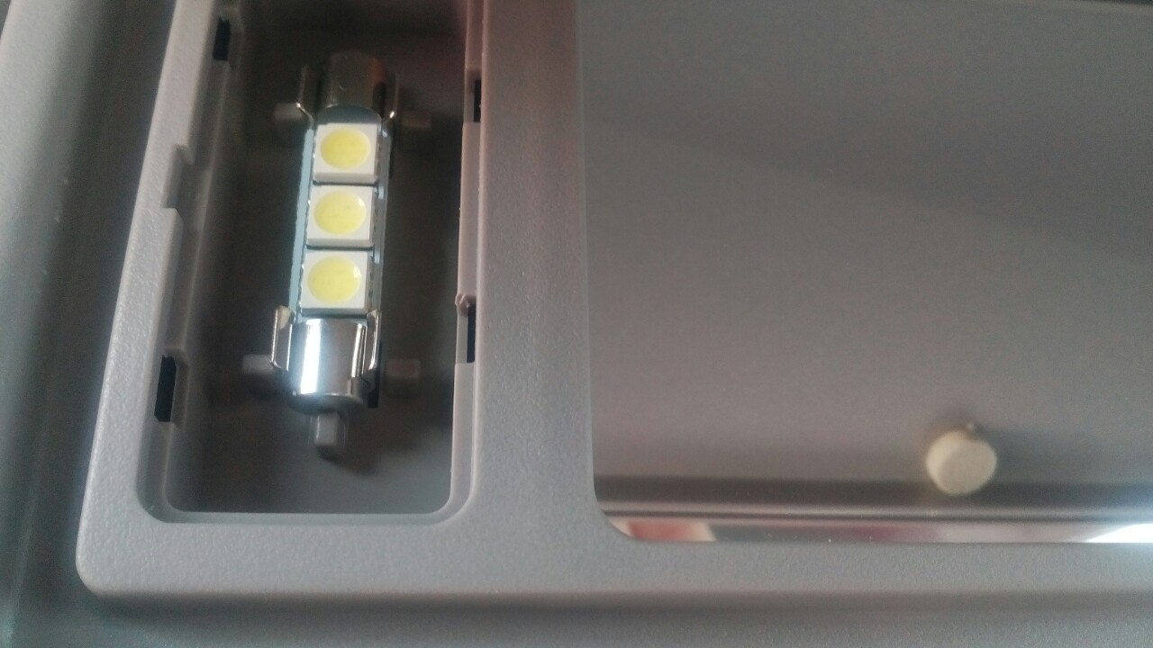

Riesil som vymenu cuvacich ziaroviek za LED, http://www.astra-j.cz/viewtopic.php?f=11&t=755
Tak som pri objednavani este zobral tieto ziarovky: http://www.ebay.co.uk/itm/301719281459? ... EBIDX%3AIT
Bolo to z toho isteho shopu ...

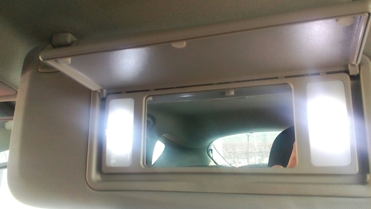

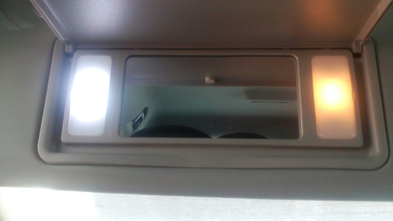

Vymenil som interierove zlte ziarovky za studene biele ledky. Svietia nazoj dobre a mam pocit ze aj viac.
V zafire je este svetlo aj v kufri, ale ked je zatiahnute plato tak je pod nim je tma.
Neviete kadial idu kable k hornemu svetlu? Spravil by som tam odbocku pod plato a pouzil zvysne ledky. Vdaka

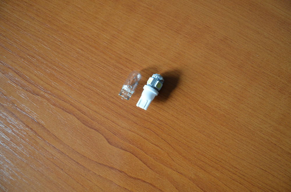

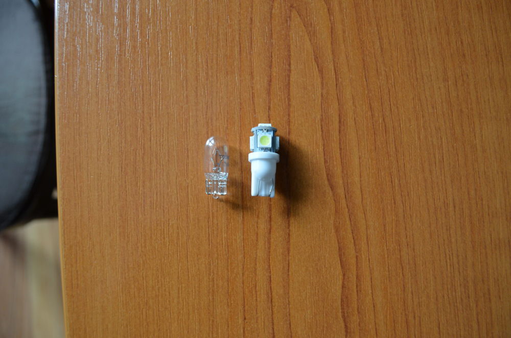

pridavam foto na porovnanie s origos ziarovkou
tie ledky su nieco dlhsie ale zapasovali do svetla akurat.
