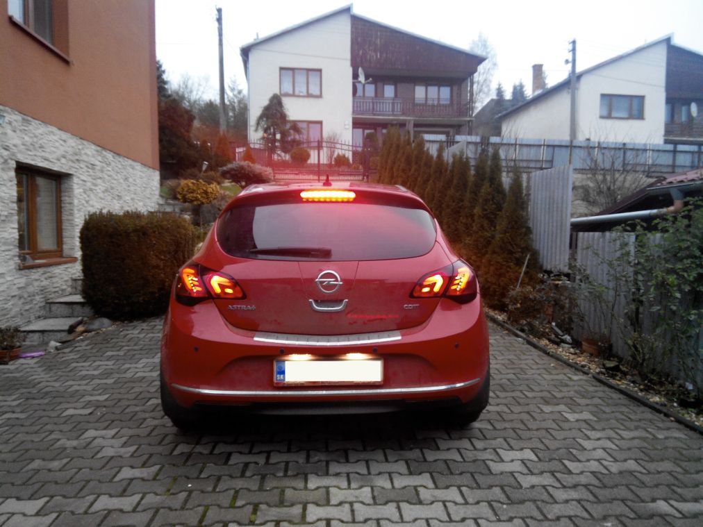

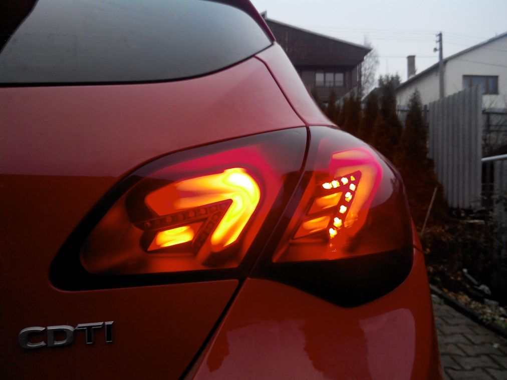

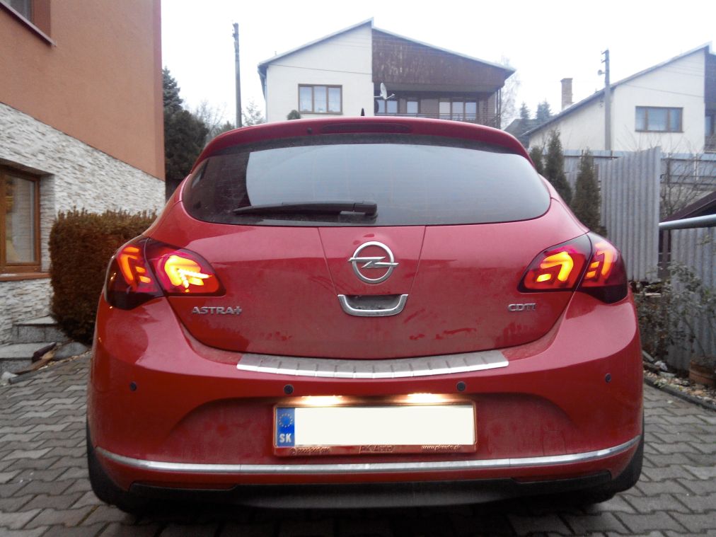

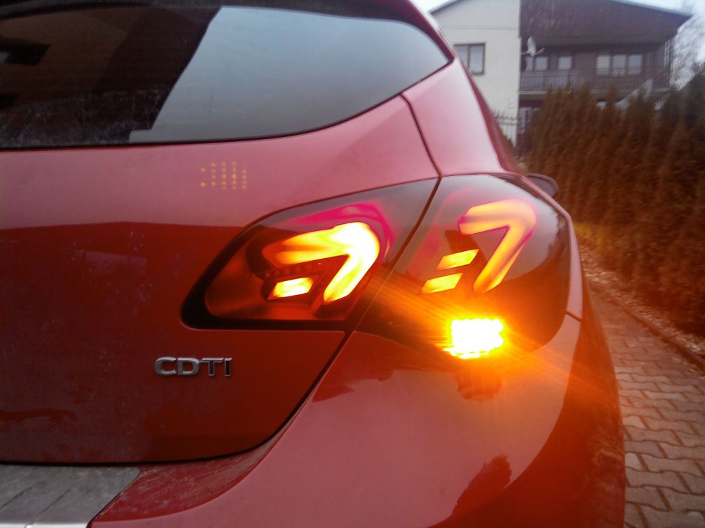

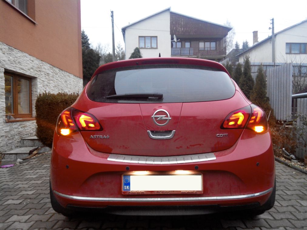

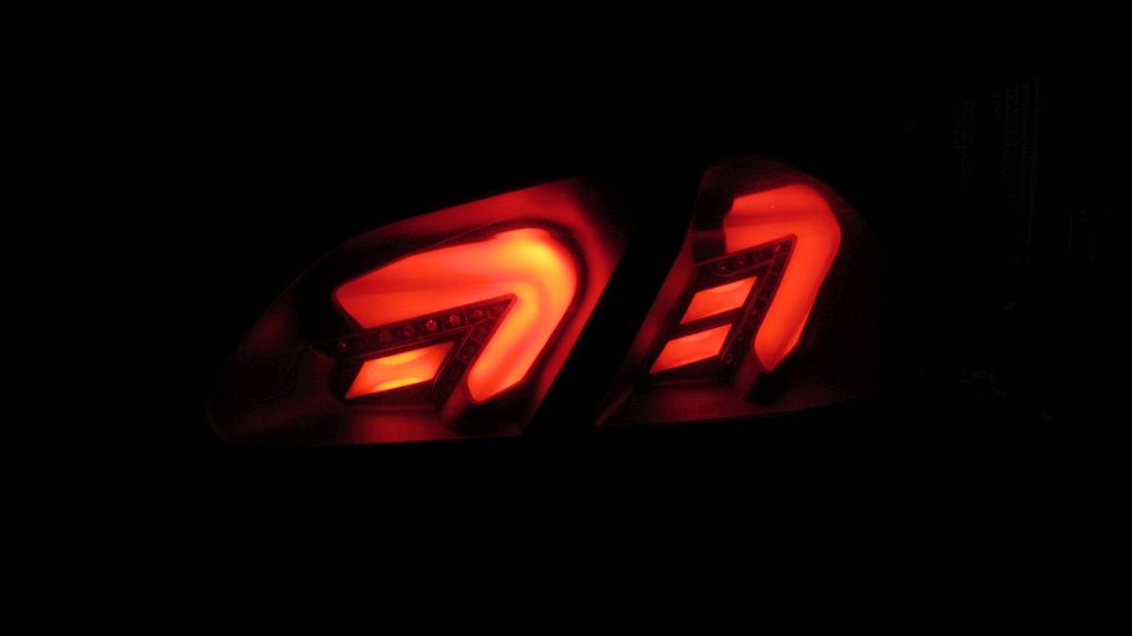

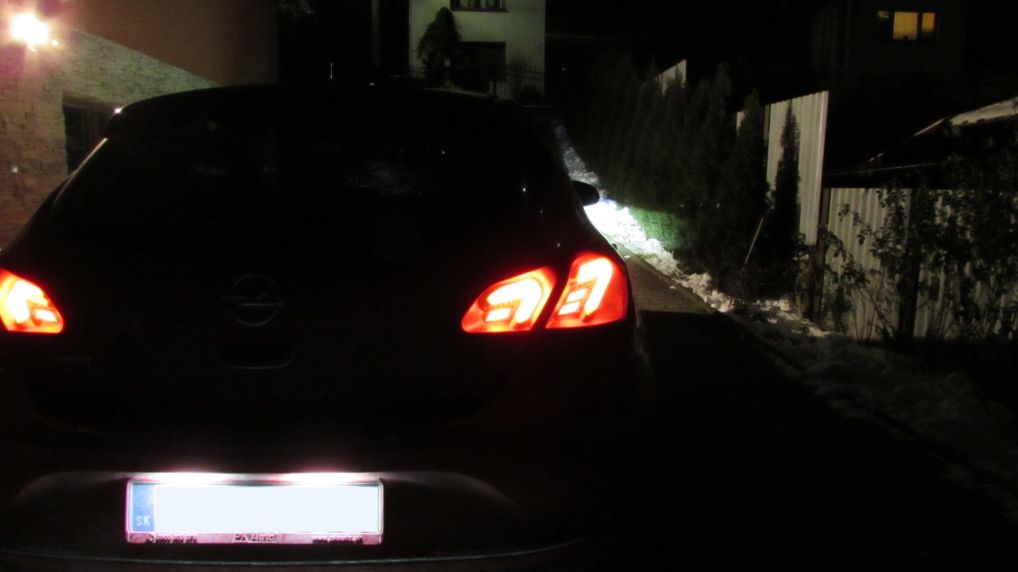

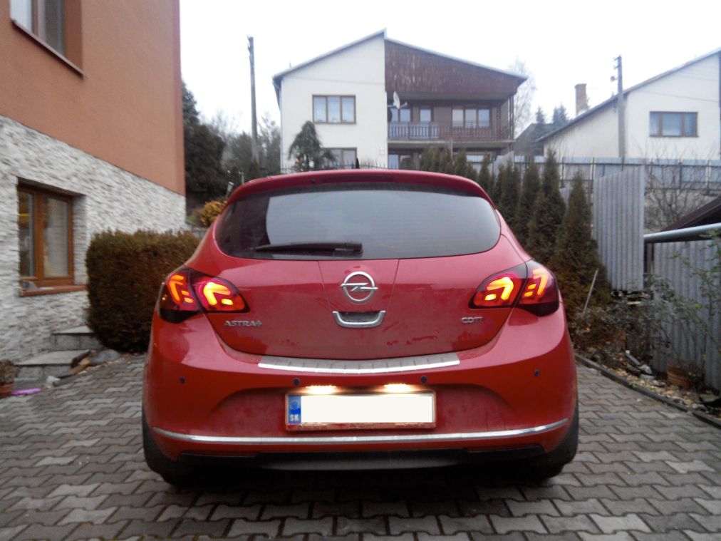

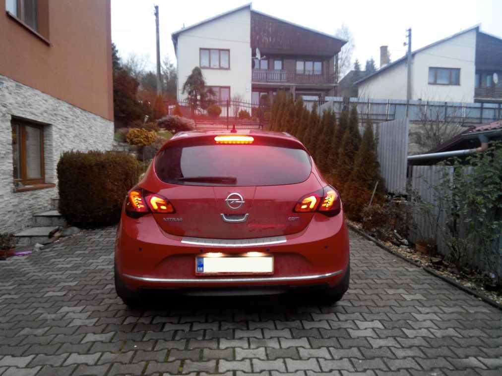

mam na svojej astre tieto https://www.dectane.de/RUeCKLEUCHTEN/Ru ... 6LLRS.html.
verzia s ciernym plastom a cirim sklom sa uz nepredava, taktiez verzia s ciernym plastom a ciernym sklom sa uz nepredava. Toto je verzia s cervenym plastom (vo vnutri svetla) a ciernym sklom (plexi).
realne to vyzera trocha inak ako na fotkach. to osvietenie je homogenne v tych trubiciach., neviem preco mobil to zachyti tak ze vidno tie rozdiely.
kedze vnutri je cerveny plast tak ho tie led trubice kedze svietia na cerveno osvetluju a trochu sa to cele rozpyja takze tie linie nie su az take ostre ako su fotky v eshope.
v porovnani s original (uz od originalu som mal dost zatmavene) su svetla slabsie. povedal by som tak o 30-40 percent slabsie. taktiez brzdove svetla a hmlovka su uplne slabucke, viac menej ani nevidno ze by svietili viac ako normalne svetla. spiatocka je taka ze nevidno vobec nic. Smerovky su ok a su aj celkom silne. taktiez kabelaz je velmi chatrnna a nie prave dobre vyriesena co sa tyka zatekania vody (pri montazi treba vybrat zaslepku do priestoru kufru, a tesnenie ktore je na kabelazi ktore ho ma nahradit tam vobec nedrzi, taktiex konektory svetla a kabelaze z auta treba utesnit aby do nich netiekla voda kedze zmenia miesto pripojenia {nepripajaju sa priamo na svetlo ale zo svetla ide kabel a na nom je konektor} tam kde tecie voda) takze je treba vsetko utesnit pri namontovani. Taktiez je nutne umiestnit pomerne dost velke rezistory (odpory) kvoli tomu aby to nehlasilo chybu vyhoretej ziarovky. svetla uplne 100% nesedia takze na spodnej strane tie vacsie kusy trochu precnievaju oproti karoserii zhruba o 2-4 mm (a ano skusal som to viac krat nasadit alebo to tam dopasovat, nejde to.) taktiez povrch svetiel je uz po cca mesiaci dvoch uz znacne poskriabany, ako keby som ho smirgloval nejakym smirglom mozno 3000 hrubost. auto je pritom garazovane alebo pod plachtou, sneh som daval z neho dole iba 2x. Pri vypnutych svetlach dovnutra svetla takmer nevidno takze vyzeraj ako cierne, resp ako velmi tvama hnedoseda (zrejme ten hnedy odtien sposobuje ze plast vo vnutri svetla je cerveny). Bohuzial taku foto tu teraz nemam.
Celkovo som sklamany, jedina vyhoda ze za tmy to vyzera pekne oproti originalu (obycajne svetla su krajsie, pri brzdeni to nevyzera pekne a naviac tie bodove ledky co su ako brzdove su nahodne poohybane kazda do inej strany takze otras) ale inac same negativa.

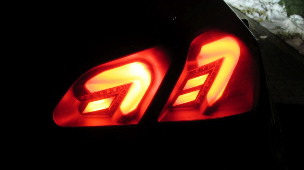

dalsie foto

na vec ktorá stojí cca 300€ je to strasne vela negatív.
najviac ma dostalo to že nemajú vstavaný odpor
na astra g som mal čiastočne ledkové svetlá ktoré ako nové stáli cca 200€ a odpor v nic bol, nezatekalo do nich ani do konektorov. nelicovali 100% ale bolo to v pohode.
týmto svojím príspevkom si ma presvedčil aby som 300€ dal do niečoho iného
