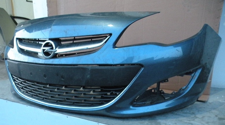

Má niekto skúsenosť s výmenou predného nárazníka na Astre J HTB (facelift) za nárazník z Astra BiTurbo alebo OPC?
Re: výmena predného nárazníka z BiTurba alebo OPC?
Nevím jak BiTurbo, ale OPC má blinkr ve světle a ne v nárazníku a navíc je GTC širší, tudíž bude 100℅ širší i nárazník. Jestli to bude technicky možné, tak asi jen z BiTurba HTB.

ďakujem za info... s tým OPC som to viacmenej predpokladal... žeby ešte nejaká nádej v BiTurbe...?
Môžeš použiť predný nárazník z HTB na ktorom bol OPC paket. Ja mám na svojej HTB zadný OPC a pasoval bez problémov.

Ja som tiez hladal OPC na astru htb ale ten gtc styl, lebo opc orig. na htb je onicom..
No nasiel som na fb opel astra team stranke toto, zaujimalo by ma ako to spravil
Světla GTC (jsou stejná s OPC) přední nárazník OPC a pravděpodobně i přední blatníky GTC/OPC. Nic levného.

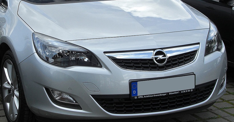

Takze z predfaceliftu na biturbo? Co parkovacie senzory? Povodne su 4, teraz vidim iba jeden?
jj predfacelift na biturbo. nebolo to plug&play, niečo treba prerábať atd, v mnohom mi nevedeli pomôcť ani v opli. znak som napr. kupoval origo len tak z netu čo mal asi pasovať... lebo v opli dat 70eur za niečo čo neviem či bude sedieť.. heh
predných senzorov som sa taktiež nechcel vzdať, rozhodol som sa to vyriešiť dorábaním
do nárazníku som vrtať nechcel, tak som využil lišty, dva sú vedla spz a dva su v mriežkach nad smerovkou..ešte myslím,že lepšie umiestnenie ako boli predtým origo, teraz sú viac ku kraju, čo mi viac vyhovuje.
ešte pre info, biturbo je o 4cm nižší
ťažšie sa bude v budúcnosti znižovať auto
