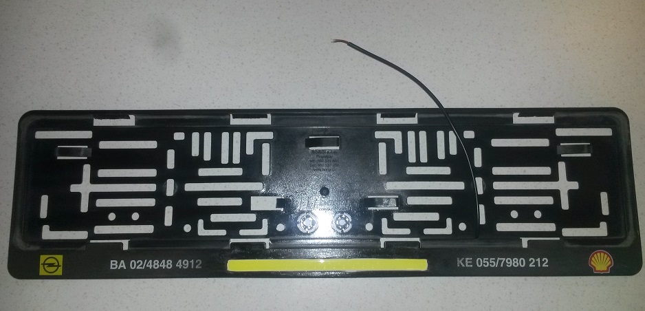

takto pokrocilo svetlo v drziaku
je nalepene po lemoch, a este prelepene 2x power paskou. kabel som nechal nakoniec povodny, s tym, ze ked sa da dole cierna buzirka, su dostatocne tenke aby sa prepchali pri osvetleni spz.

vyzera to fakt dobre ...
ked to budes mat, prosim ta, sprav fotky v noci ze ako to bude svietit ...

spravim. spravim u nasich na dvore, kde ked cuvam ledva vidim betonovu cesticku v trave. jednu s prelepenym led a jednu s led, ze aky bude rozdiel. este rozmyslam lamino foliu zpredu ze dam.

ten pasik do znacky je velmi dobry napad, asi to urobim aj ja...

ano, pri st ti staci dat kabel pri osvetleni spz, ten krasne dopojis na existujuce svetlo, priestor tam je.
zatial rezanie a ladenie spz bolo najhorsie. treba si davat pozor, aby nepraskol lem po vyrazani. nastastie moj drziak je dost ohybny. ale nie je to 100% praca, aku som cakal
