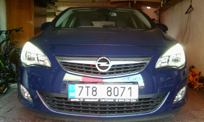

protijedouci auta neproblikavaji neoslnuji tak je to v normě.matusbelusak píše:Jack: ja to viem že H7 je jednovláknova, nedošlo k omylu ja som sa pýtal ohľadom tej T20 či je dvojvlaknova čo kovpal ma v aute![]()
Kovpal: ked to svieti aj v noci na max nie je to priliš silné svetlo za tmy?

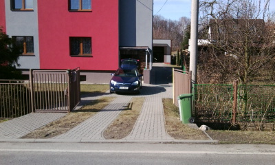

prosim ta, mohol by si spravit normalnu fotku. auto za slnka vonku a fotka z 30-40m? co vsetci mate s tymi zastrcenymi garazovymi fotkami. chapem, ze na ebayi to tak fotia pre zdoraznenie lepsej svietivosti, ale radi by sme videli i realitu
