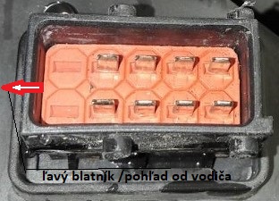

Takže - usporiadanie kontaktov v konektore mám tak isto ako má Matúš, len tie chýbajúce kontakty sú na opačnej strane, ale to asi preto, že ja som pozeral ľavý svetlomet a ten na Matúšovom foto je konektor pravého svetlometu.

Jack, ty si pozeral lavy svetlomet z ktorej strany? berie sa to ked stojis pred autom alebo od miesta vodica?
Je to pohľad z miesta vodiča - veď spredu ani z vrchu kontakty v konektore nevidíš.
reálny obr. konektoru ľavého svetlometu:

Vidim Jack, najlepsie by to bolo vyskusat
Jack požičiaj svetlo
Stacilo by premerat piny.
