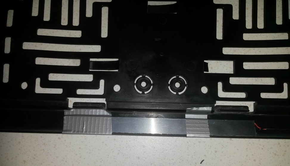

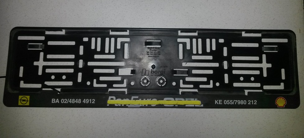

tak drziak som nekupil. docela problem jeden drziak zohnat v obi, tescu, kaufe
Re: Druhé světlo zpátečky - levé :-)
Na benzinke kupis za 2€ cca
a to ma netuklo..dokonca som bol aj v coopku, ze nahodou
vcera som sa konecne dostal k tomu drziaku. otvor je spraveny, no este ho musim cez vikend dobrusit. bude treba zverak, takze skor nebudem mat moznost. zatial ten vycnelok tam nezapada do toho vyrezu, tak to vyladim. potom uz len kablovacka hotovo. a trocha ho streknem, ci to paneuro odtial odladim
znaky opel a shell musia byt, to mali vzdy komentuje
tu fotobunku by si mohol nastavit tak ze dodatocne svetlo sa zapne iba ked bude vleka tma.
mozno by sa to dalo naladit tak ze pri cuvani v meste by nazapinalo dodatocne svetlo a nikoho by si neosvetloval
Mater, fotobunka nebude. kolega minul vsetky a ja nejdem objednavat a pchat to tam. uvidim, ake to bude silne v skutocnosti a podla toho to budem potom riesit. vcera som pozeral, ze najjednoduchsie riesenie by bolo to nalepit priamo na drziak spz, tam kde som urobil vyrez s tym plechovym puzdrom. stratilo by sa to, cierne na ciernom, no trocha vycnievalo. ale ak sa mi to podari vybrusit pekne, tak toto bude elegantnejsie riesenie.

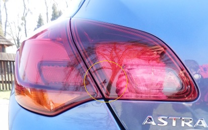

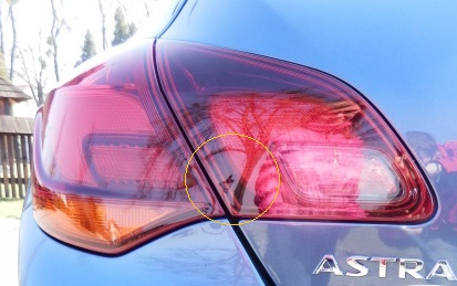

Chlapi - čítam to tu ako si vylepšujete cúvacie svetlá a náhodou som zistil, že u sedanu sú oproti HTB rozdielne zadné vnútorné svetlá - možno u sedanu by bolo jednoduchšie na ľavú stranu domontovať druhé cúvacie svetlo.
Tu sú obr. a žltým zakrúžkovaný priestor pre druhé cúvacie svetlo:
Jack a mas tam i objimku? Lebo na g cku bolo takto pre hmlovky robene na pravej strane. Inak to je potom super a ešte lepšie dorobitelne.
Čo si zakruzkoval pri htb? Nepochopil som čo myslíš s tým spojom v krúžku?
Na obr. svetla HTB som zakrúžkoval (len tenkou čiarou) pre porovnanie ten rozdiel vo svetlách - je kratšie a nemá tam tu "prázdnu komôrku".
Na tu objímku sa pozriem, no aj keby tam nebola, tak si myslím, že by ju tam nebol problém doinštalovať aj s nejakou "šošovkovou" LED-kou.
