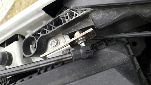

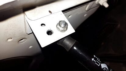

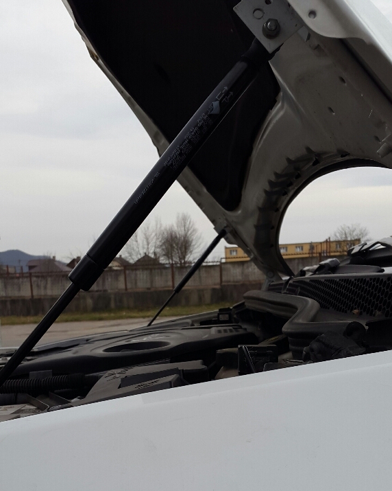

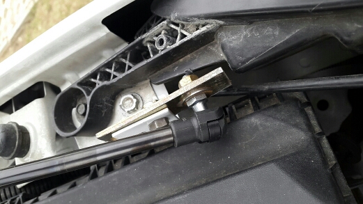

Takže som objednal aj namontoval (dobastlil)
Piesty funguju len konzoly a karoseria hlavne su velky problem.
Konzoly- tie na kapotu su viac menej v pohode ale tie na blatník. ..katastrofa. vyrobit dve konzoly rovnakych tvarov a zrkadlovo dalo zabrat.aj tak je to z 2 dielov zatial. Je urcite ine ak to je z vyrobi ako to maju rusi )-:
A karoseria no horor. Pod tlakom pri zatvarani sa ohyba aj blatnik
Kazdy si to moze vyskusat ako sa to cele ohyba v mieste kde je prichytene svetlo a vedla toho je srutka ktora bola pouzita na uchytenie konzoly. Pakove pravidlo v praxi ale take labilne som to necakal...

Nejake fotky...

Ktoré vzpery si kúpil, daj nejaké parametre - hlavne aké sú silné, pretože práve od ich sily závisí, či sa Ti časom niečo nezdeformuje či neulomí - buď kapota alebo miesto úchytu na blatníku.
(Aj na tom .ru fóre na to upozorňujú)

http://Www.plynovevzpery.sk ochotny pan aj telefonicky aj mailom rychla odozva a rady
ST 160 260 VD8/14,79 eur ks bez DPH.
Koncovka 72421/0,56 eur ks bez DPH.
Koncovka72421AT/0,56 eur ks bez DPH.
4x "gulicky" tie protikusy k vzperam
Celkova osova dlzka 400mm od stredu po stred v celkovej dlzke.
Sila je 260 N
Ak by bol zaujem je mozna aj mnostevna zlava.

vyzerá to zaujímavo, aj cenovo celkom dostupné, inač zaujíma ako to je pri otváraní a zatváraní? treba veľku silu abo tak? nemohol by si natočiť ako ti to ide s tými piestami otvorenie a zatvorenie? ty osobne si s tým spokojný? či maš nejake rady alebo typy čo upraviť?
