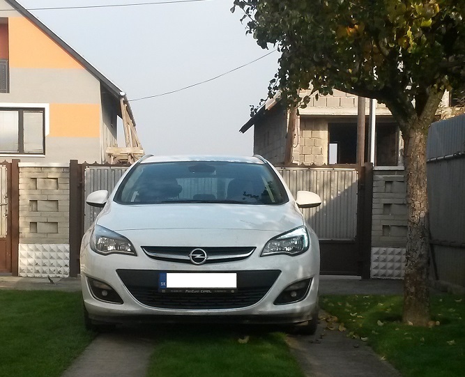

takze ledky som uspesne vybral. mam foto ktoru sem pripojim, akoto svietilo. predajca deklaroval 960lm. no ja to beriem s rezervou a nazyvam to cinske lm :) tak isto, ako ked niekto napise na ziarovky tie zo SVK, ze 1250lm pritom ta ledka ani pri maximalnom napatio a tom pocte nie je schopna dat taku svietivost. Vyskusal som aj dlzku, aku ziarovku dokazem dostat do svetla. zobral som konektor, na to 19mm natacku som nasiel a paskou spojene mohol experiment zacat. vyslo mi, ze cca 60mm, este mozna 63mm. ale aj tak sa tam asi bude dotykat uz zrkadliacej casti.

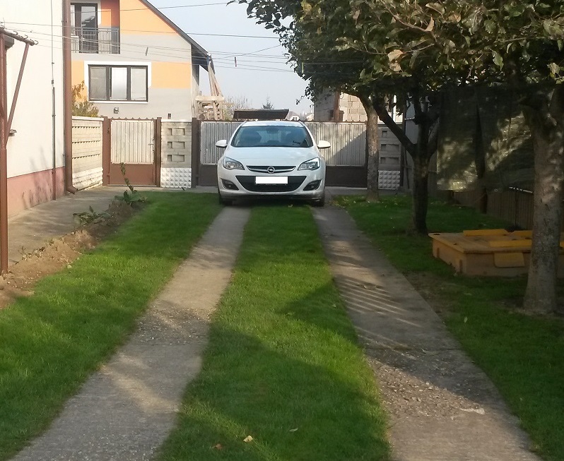

Příspěvek od Xavier » 09 lis 2015, 09:26
astra s ledkou. vzdialenost cca 15m. zial nebolo slnko na dvore, preto ta viditelnost je silnejsia.
tych 950lm led je adekvatnych 450lm zltych povodnych. zial pri slnecnom svetle zlte vidiet lepsie. preto fakt, ak chcete ledky i funkcne, tak co najsilnejsie!!!
