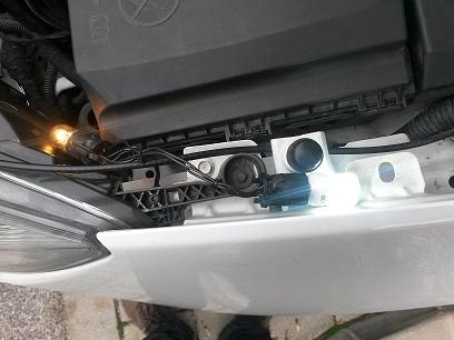

Příspěvek od Xavier » 23 říj 2015, 22:18
dnesny pokus
mater
Příspěvky: 540
Re: Dorobenie LED do standardnych svetlometov
Příspěvek od mater » 23 říj 2015, 23:21
neviem, ale ten odpor miesto ziarovky by bol asi lepsie riesenie, predsa je odolnejsi ...

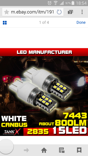

mater
Příspěvky: 540
Příspěvek od mater » 24 říj 2015, 22:24
Ked si pozries ten odkaz co som sem dal, uvidis ake odpory tam davaju. Je to preto ABY vydrzali zataz a nezhoreli. V tych LEDkach je odpor ale bude maly a bude sa hriat, ved s nim musis nahradit 20W {neviem kolko W su tie origos ziarovky}. Casom moze ten odpor zhoriet a budes mat chybovu hlasku.
Vsak uvidis ...
Ja som to vyhodnotil ako riziko.
Příspěvek od Xavier » 25 říj 2015, 00:45
Masakr. Daj foto cez den ako svietia. Canbusova ledka je blbost. Taky odpor aby vosiel do ziarovky a fakt fungoval....tak to pochybujem.

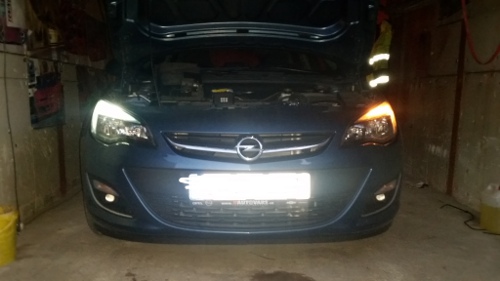

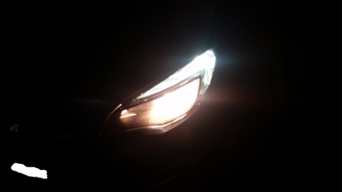

Masakr
Příspěvky: 26
Registrován: 26 led 2014, 12:45
Příspěvek od Masakr » 25 říj 2015, 20:13
Tak tu to máš
Příspěvek od Xavier » 26 říj 2015, 09:15
parada. ale chlapi. jedna vec. preco vsetci vsade fotia ledky za sera. ved vtedy to nema zmysel, lebo svietia lepsie. aj na nete na ebayi aj na zahranicnych forach. jedine probright ma cez den fotene a z 30-40m.
a vsetko funguje ako ma? ztmievanie, atd?
