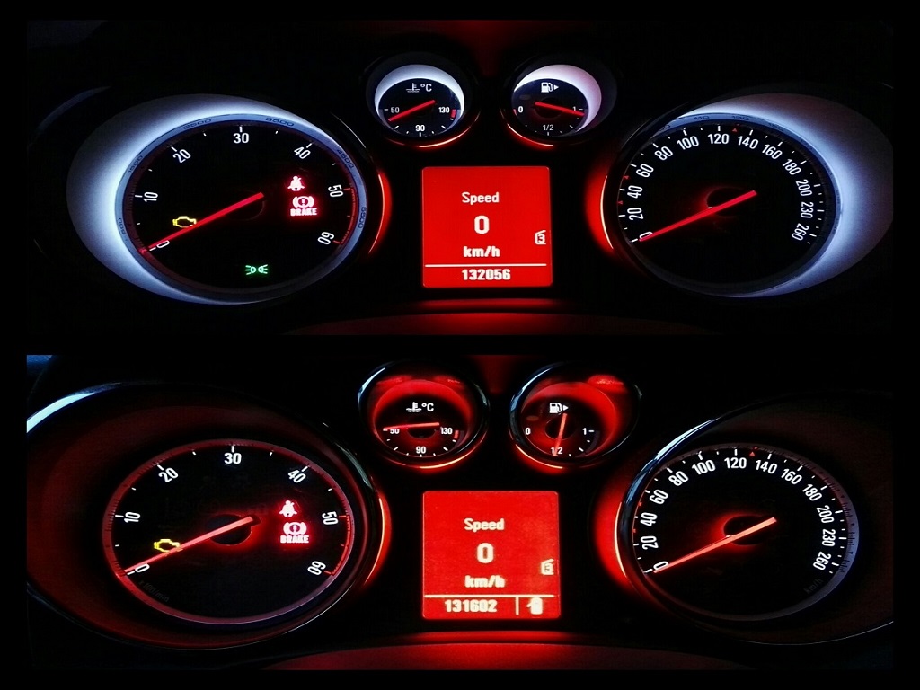

Nazdar Tuomas, tak už som to poriešil
rozdiel v budíkoch astry je v tom že tie čierné čo maš ty a mal som aj ja je ten že ten plastový polep budíkov ma okolo budíkov čierny rámik a je logické že diodka cez čiernu farbu nepresvieti a potom ďalšia vec že tie kruhy okolo budíkov sú čierne a tie čo svietia sú take jak číre a okolo budíkov na tom polepe je tiež číry tak to diodky pekne presvietia. Ja som si zohnal druhé budíky s tym čírym sklom a som to vymenil, vymenil som tie číre kruhy veľké a potom som musel vyrezovať tie kruhy z plastoveho polepu na otáčky a tachometer ( na rýchlosť) lebo tie čo boli z nových budíkov mi nesedeli kontrolky trakcie a startovanie cez spojku. Preto som to musel prehodiť, ale výsledok je úžasný, na neporovnanie, tá cena a snaha stála zato oveľa príjemnejšie sa jazdí po tme
prikladám foto výsledku pred a po čo povieš na rozdiel?

no pěkný to je, co to koštovalo chlape? ...čas překopávky+cena

ano je to super, tak stálo to len cena nových budíkov, ale zohnal som to z buranej astry za 30€ a potom čas? tak cca 2 hodinky som sa s tym hral ale mne to nevadí človek si ani neuvedomí jak rýchlo to letí ked to človek robí ale stojí to za to

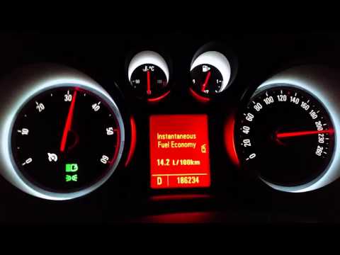

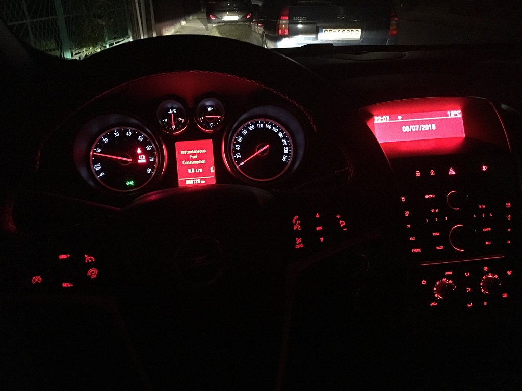

ahojte chalani, vidim ze teda po uprave je to super, mna skor stve ta vec ze som sa nikde nedocital ci je to o vybave alebo v com inom to je, mam rovnaky problem a to mam astru gtc, nemam osvetleny obvod budikov len samotne cisla, pozeral som aj rozne videa na youtube, ludia to podsvietene maju bud na bielo alebo na cerveno, ja vobec, no nasiel som aj videa prevazne z ruska kde to podsvietenie tiez nemaju, vie k tomu niekto aj nejake lepsie vysvetlenie ci to je vybavou alebo cim ? ja am enjoy + sada osvetlenie, prerabkou ste to dosiahli na vybornu, no mna naozaj zaujima ci to je funkcia obsiahnuta vo inej vybave alebo o co konkretne ide, normalne mam nutkanie nabehnut do oplu

To mas GTC? Aky rocnik? Dovoz? To mi uz vobec nejde do hlavy. Ved tam sa meni farba podsvietenia este z bielej na cervenu. Ja mam Sport vybavu, ale to asi az ked mas flexride. Toto co ty pises by zaujimalo urcie viac ludi. Podla mna ti nebudu vediet povedat ani v opli. Ale tak za spytanie sa nic nedas.

Ked mas CDC flexride, tak sa pri stlaceni tlacitka sport moze zmenit farba z bielej na cervenu. Je mozne ze bez tych CDC tlmicov to nikde nie je, lebo to nie je potrebne.

no mam to kupovane ako jazdene priamo z opel, som v podstate prvy majitel doteraz fungovalo ako predvadzacie vozidlo, prihlasene rvy lrat bolo 21.12.2012, nieje to dovoz, nikde na to neviem najst relevantny odpoved, pozeram ze aj ti rusi nemaju podsvietenie, preto som usudil ze by mohlo ist o nejaku vybavu navyse, nemam flexride, podvozok je klasika s obsahom 1,4t 103kw, vybava enjoy + doplnkova vybava 18" kolesa, zatmavene okna, sada viditelnost, nemam ani laktovu opierku ale to viem ze vo vybave nemala mat, no z tych budikov som jelen, pritom cervene podsvietenie radiacej paky mam cervene co som na forach zistil ze tiez vela ludom nejde
ken doplnim, ked som blizsie porovnaval budiky pocas dna tak som zistil ze vacsina astier ma ten plast okolo priesvitny az do biela, ja ho mam plne cierny

Hej o tom plaste uz pisali chalani vyssie....

cauko ked som dobre pochopil tak budiky ti ostaly tvoje povodne len si vymenil ten ramik okolo cierny za priesvitny a nieco tam vyrezal hej? ide mi o to ci mozem kupit hocijake budiky len aby mali to podsvietenie alebo presne take ake mam ja, na internete som nasiel vela z UK za par drobnych..Dik za odpovedmatusbelusak píše:Nazdar Tuomas, tak už som to poriešilrozdiel v budíkoch astry je v tom že tie čierné čo maš ty a mal som aj ja je ten že ten plastový polep budíkov ma okolo budíkov čierny rámik a je logické že diodka cez čiernu farbu nepresvieti a potom ďalšia vec že tie kruhy okolo budíkov sú čierne a tie čo svietia sú take jak číre a okolo budíkov na tom polepe je tiež číry tak to diodky pekne presvietia. Ja som si zohnal druhé budíky s tym čírym sklom a som to vymenil, vymenil som tie číre kruhy veľké a potom som musel vyrezovať tie kruhy z plastoveho polepu na otáčky a tachometer ( na rýchlosť) lebo tie čo boli z nových budíkov mi nesedeli kontrolky trakcie a startovanie cez spojku. Preto som to musel prehodiť, ale výsledok je úžasný, na neporovnanie, tá cena a snaha stála zato oveľa príjemnejšie sa jazdí po tme
