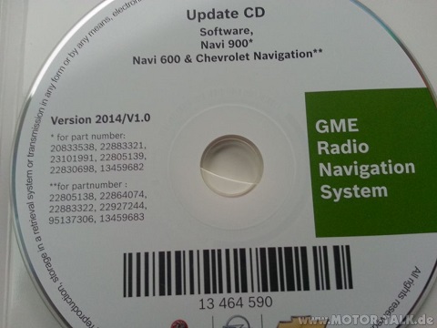

Aktualizace firmwaru pro NAVI600 a NAVI900 - 2014v1.0 (V200)
CD vydavatel GM
Software CD V200 Teile-Nr:. 13464590 Číslo výrobku:. 17 79 366
Verze zobrazení ve skrytém menu: GM10.8V200
Změny:
- plánování změn tras a navigačních zpráv
- Oznámení o "otevřených" dveří, varování nezhasne
- Zlepšení komunikace s DAB +
- Radio nefunguje, displej je tmavý a to po dobu až 20 sekund.
Odkaz na soubor: https://db.tt/AsK3cLJy
Obrázek:
CD vydavatel GM
Změny:
Obrázek:
