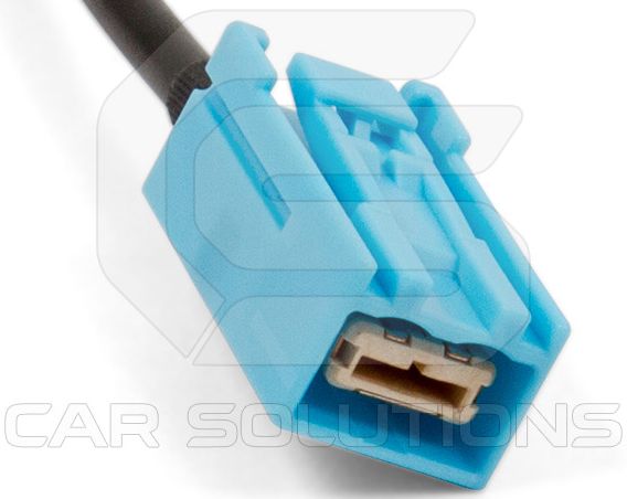

zapojenie kabla X5 --> CID by sa nenaslo?
Astra J 1.6 CDTI 81kW sluzobne ---> zakladna vybava :-(
OldStanda
Příspěvky: 427
Re: Popis konektorov autorádia
Příspěvek od OldStanda » 11 bře 2016, 22:29
Popis GVIF je zde, tam je patrno, že se používá také tzv. Twin Axial Cable, což vypadá na stínění + dva vodiče. Na konektoru je vidět jeden široký a na druhé straně dva tenší vodiče, což by mohlo odpovídat.
Tunak
Příspěvky: 8
Registrován: 09 bře 2016, 23:33
Příspěvek od Tunak » 11 bře 2016, 23:11
Diky, nieco som nasiel na nete aj ja. Potrebujem kabel medzi radio a display, cize na oboch koncoch konektor ako na tvojom obrazku. Asi budem musiet navstivit vrakovisko a modlit sa aby tam bola kabelaz z A-J. Na nete som taky kabel nenasiel.
