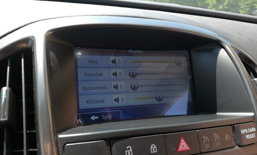

lado1234
Příspěvky: 82
Re: GPS-IGO8
Příspěvek od lado1234 » 05 čer 2018, 10:52
tak ja tam takto zvalst nemam mam len zvuk nic viac neviem ci sa to odlisovalo od verzie ja mam 5.1.1

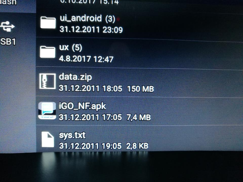

lado1234
Příspěvky: 82
Re: GPS-IGO8
Příspěvek od lado1234 » 06 čer 2018, 21:16
myslel si ten subor
