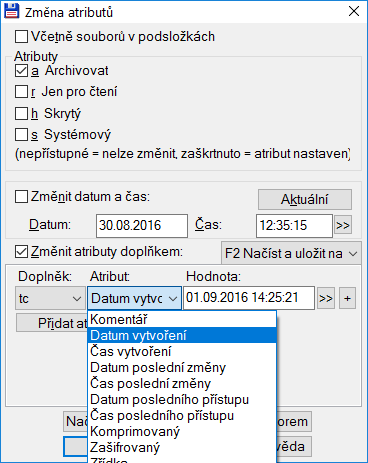

Hm. Super. Toto by mohlo vyřešit navždy problémy s řazením, pro ty co to chcou řešit.
Stando, prosímtě, co to je za Commander, já to v něm nemám. Používám starší verzi.
Dík.
Dík.

Zdravím přátelé.
Vypadá to, že problém s řazením adresářů podle abecedy jsme společnými silami rozlouskli.
S největší pravděpodobností řadí CD 600 adresáře a možná i jiný obsah dle data vytvoření na nosiči.
(Creation date)
Docílit výsledku je však běh na trošku delší trať. Pro ty, co to budou chtít řešit je to asi takto:
V podstatě při každém přidávání nového adresáře na flešku obsah zkopírovat do PC tam si přidat co je libo a hlavně např. pomocí Total Commanderu změnit celému obsahu atribut creation a modified date včetně podsložek a podsouborů na jakýkoliv, ale u všech položek stejný.(návod výše u Standy)
Potom zformátovat flešku - stačí Quick format.
Zkopírovat obsah zpět na flešku, ale tak aby se určitě zapisovalo od A po Z.
Dát si pozor na hromadné označování souborů ve Windows. Nejlépe nejdřív kliknout na adresář Z a pak se Shiftem na adresář A. (jinými slovy na A musí zůstat aktivní kurzor,tudíž se zapisuje první...)
Zjistil jsem, že při zápisu na Flashku přes průzkumník se mi tvoří znova Creation date a to je celé kouzlo, tím se zapisované soubory liší minimálně o zlomek sekundy a jsou pak v Astře seřazeny správně A,B,C atd.
Asi to i složitě vysvětluji, sám nevím, jak to nejlíp popsat. Ale funguje to, vyzkoušeno 2x.
Konečně je to OK, protože mě to megaštvalo.
Díky všem zúčastněným za podněty.
M.
