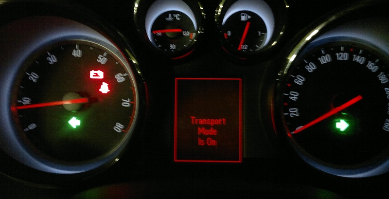

Příspěvek od blesk » 09 zář 2016, 13:58
Transportny mod - blikaju smerovky a baterka.

:shock: to sa ti ako podarilo? :o

Na youtube je niekde video ake tlacitka postlacat.

Možno sa niekomu bude zdať že blbá otázka, ale na čo je to dobré?

Mne sa nezda ... :)

Příspěvek od blesk » 10 zář 2016, 08:46
Asi na nic, mozno to nepocita kilometre (ale asi len prvych 1500km - niekde som to cital), takze idealne do bazaru 8-)

Počkaj-počkaj, tak teraz som z toho už celkom dopletený: to myslíš ako, že nepočíta kilometre keď máš zapnutý ten transportný mód? A ako sa dá normálne jazdiť pri zapnutých smerovkách ako výstražné svetlá(že ti blikajú obidva naraz) a ešte mi k tomu bliká "nejaké" dobíjanie?!!! Veď takýto mód či podobné hlúposti je sprostosť ako "voda v koši"!!!
Neviem no, asi som už na takéto fičúry starý alebo som "menej talentovaný".

Příspěvek od blesk » 11 zář 2016, 13:29
Ještě před expedicí je z auta vytažena hlavní pojistka, takže nefunguje třeba autorádio. Je to kvůli tomu, aby se během několika dní až týdnů, kdy auto cestuje do autosalonu, nevybila baterie. Ono, pokud to není auto na přímou objednávku, v některých autosalonech pak auto stojí měsíce, než najde svého kupce...
Speciální režim, kdy auto třeba prvních 10-15 kilometrů má omezené otáčky, v kolínské automobilce nepoužívají (ve Škoda Auto tzv. transportní mód). To, zda zaměstnanci budou motor vytáčet doruda během odvozu ke kamiónu či na vlak, tak záleží jen na disciplíně zdejších pracovníků.
https://www.novinky.cz/auto/382064-vyro ... vanim.html
Ujeté kilometry se po celou dobu na počítadle ukazují. Ale pro všechny, kterým mezitím projde rukama, je mnohem důležitější procentuální údaj vedle počítadla. Vidíte ho vpravo na hlavní fotce – zákazník už ho pak nikdy nespatří.
Během prvních sto kilometrů však ukazuje, kolik zbývá do konce takzvaného transportního módu. V tomto režimu vyjíždějí auta z fabriky. A díky tomu je vůz schopen stát u prodejce třeba až tři měsíce bez hnutí, aniž by se vybil akumulátor.
Znamená to ale, že jakmile se auto dostane k obchodníkovi, jede omezenou rychlostí, nefunguje mu rádio ani například dálkové ovládání centrálního zamykání.

Takze ak to tak funguje i v Astre, tak Transportny mod je idealne zapnut, ak mate garaz (nefunguje alarm/central) a planujete ho odstavit na dlhsiu dobu.

Příspěvek od blesk » 30 říj 2016, 21:18
Navod na aktivaciu - zapnut vystrazne, nastartovat potom znova otocit kluc do polohy II a drzat az sa aktivuje:
