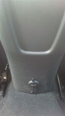

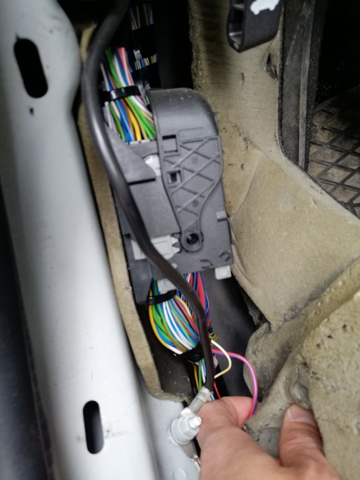

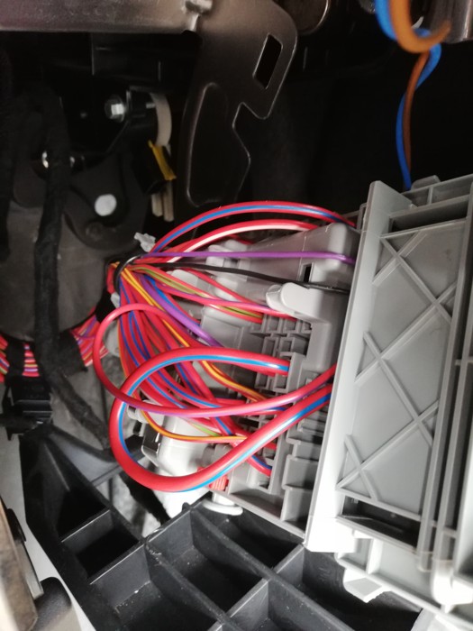

tak sem před dovolenou resil zapojeni lednicky v kufru a dvd pro malou ve stred tunelu :D :D

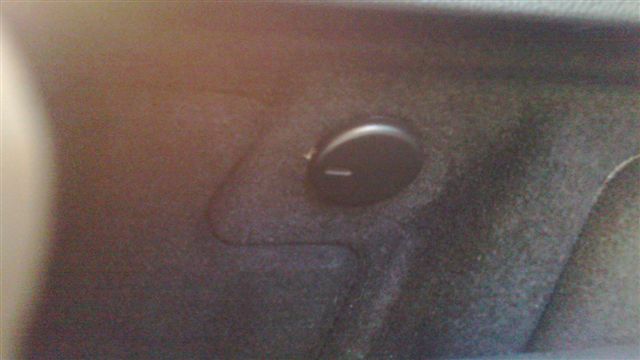

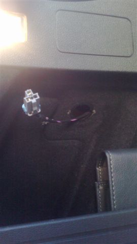

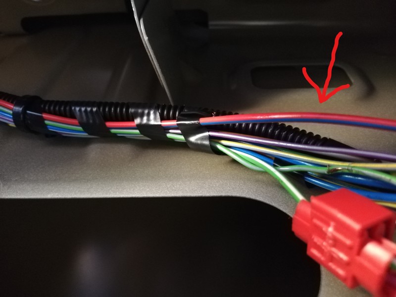

při blizsim ohledani jsem zjistil ze el kabelaz je v kufru origo i s konektorem a v tapeciru je jen zaslepka s dirou

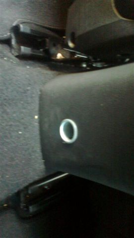

ve stredovem tunelu se musí dodelat asi 0,5m kabelu od hlavniho konektoru a staci vyvrtat diru
zasuvky jsem koupil cca za 120kc obe v mototechne namontoval zapojil a parada

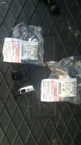

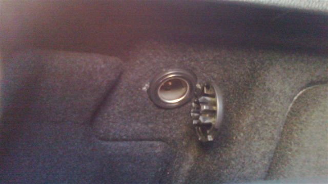

tak nakonec změna aby to vypadalo jak z vyroby tak jsem si do kufru objednal origo zásuvku a podarilo se vcetne zapojeni konektoru kdyby někdo chtěl tak cisla dilu jsou 1743662 a 1744000 cena cca 300kc
ale nejak mi nejdou zmensit fotky a dat je sem

honzina píše:tak nakonec změna aby to vypadalo jak z vyroby tak jsem si do kufru objednal origo zásuvku a podarilo se vcetne zapojeni konektoru kdyby někdo chtěl tak cisla dilu jsou 1743662 a 1744000 cena cca 300kc

schvalne se jich zeptej co ti na to reknou a klidne se stav rad ti ji namontuju,ale napred se podivej jestli tam mas konektor je prilepeny nahore ke svazku
