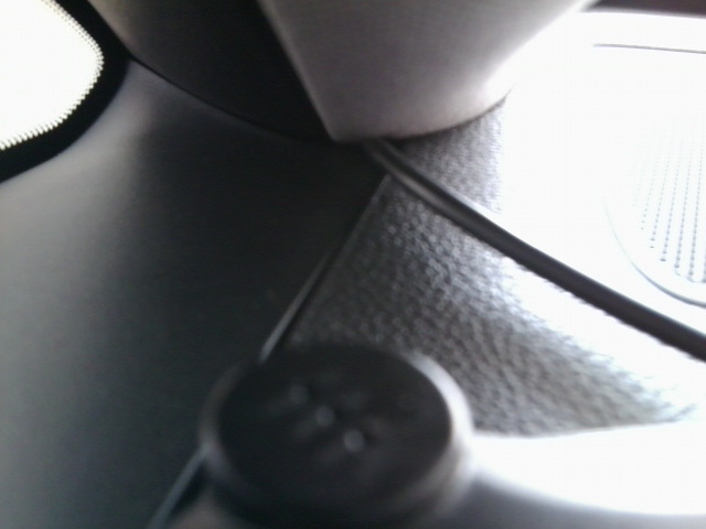

@kovpal71 kade mas tahany kabel k tomu prednemu displayu? display sa nevosiel az tesne do tej strbiny medzi pristrojovku a celne sklo? tiez uvazujem o dorobeni senzorov, preto zhanam nejake info...

Taženy je od leve zadni poj. skřini , spodem přes prah dveří na straně řidiče vychazi v rohuyogi83 píše:@kovpal71 kade mas tahany kabel k tomu prednemu displayu? display sa nevosiel az tesne do tej strbiny medzi pristrojovku a celne sklo? tiez uvazujem o dorobeni senzorov, preto zhanam nejake info...
Dik
čelniho skla sloupku a přistrojovkou.
