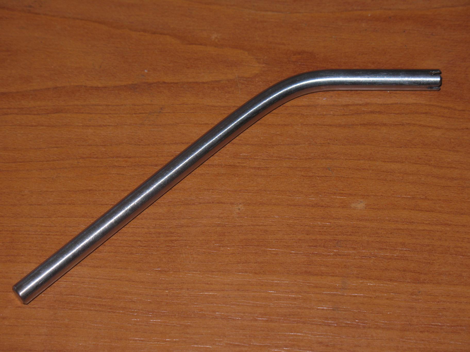

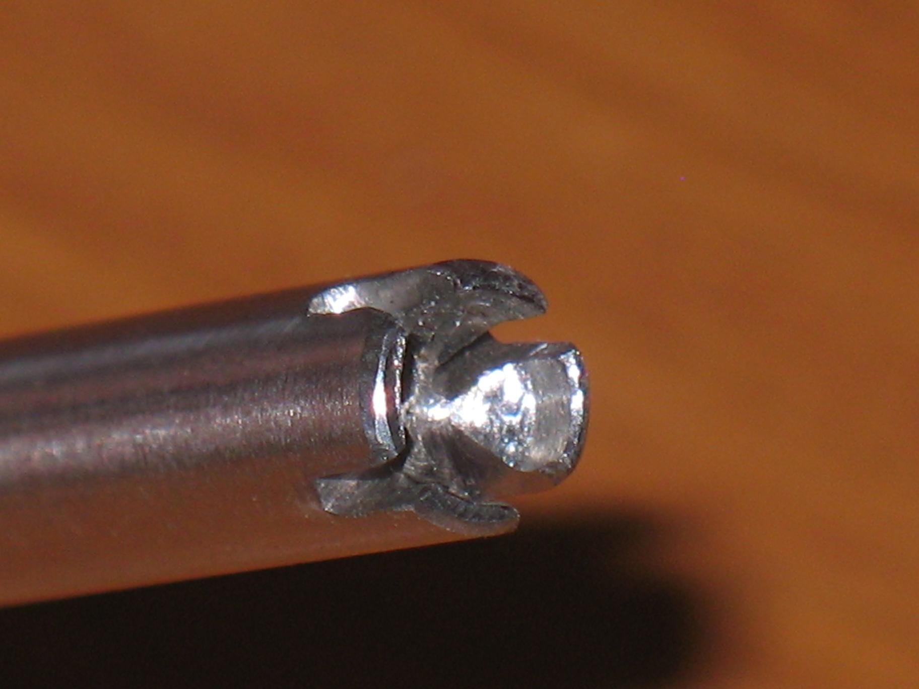

Převzato z G fóra:
Klíč na ostřikovače
Přípravek je z kulatiny 6mm, má vnitřní díru o průměru 4,5mm a čtyři zářezy o šířce 1 mm. Hloubka zářezů je 3mm.
Klíč na ostřikovače
Re: Ostrekovače
To je origo pripravek nebo vyrobeny?
Jinak origo ma oznaceni BO-49380 a da se na netu poresit za cca €12.
