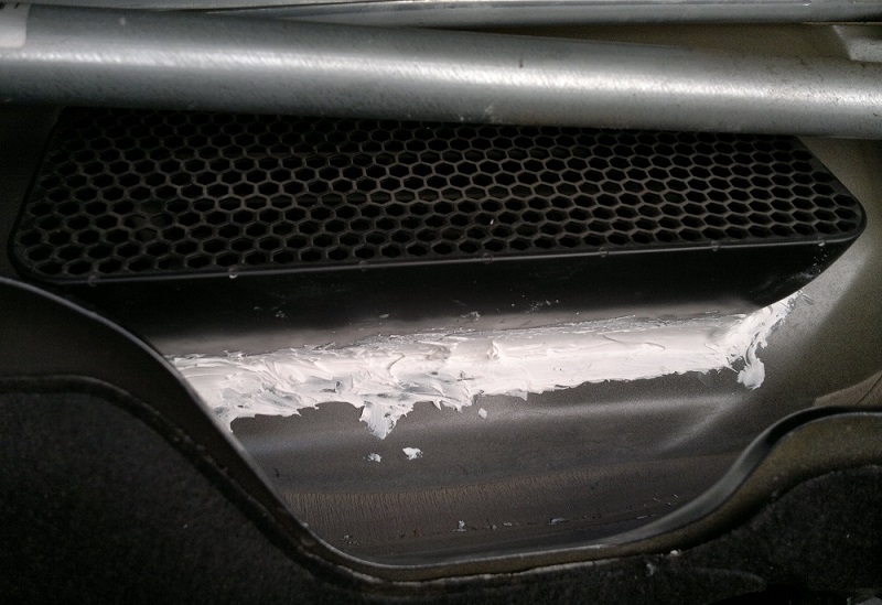

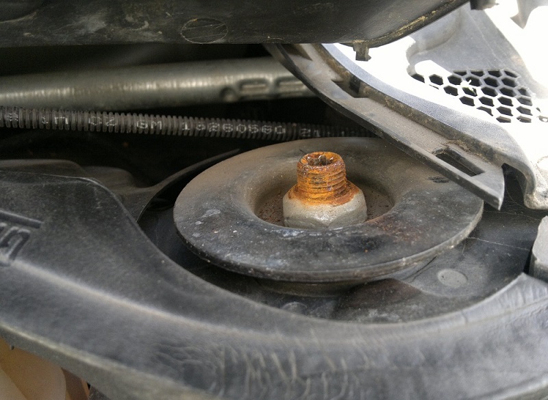

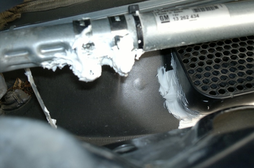

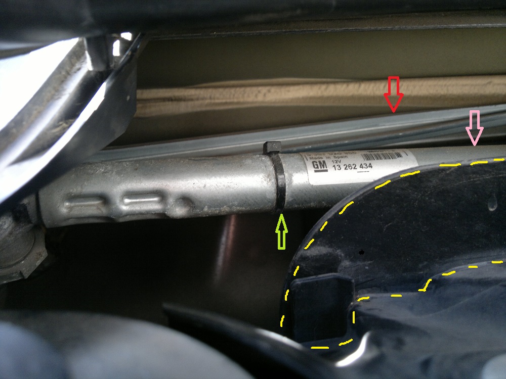

Zvolavacia akcia pre 2010-2011 (aj moj VIN). Zatekanie cez pravy predny stierac:
http://vxoc.org.uk/Images/vxoc%20astra- ... ngress.pdf
Neriesie tam ale ako odstranit pricinu zatekania, iba vymenu nasledkov (novy ventilator, konektor a filter). Budem to musiet asi rozobrat a zatmelit.
