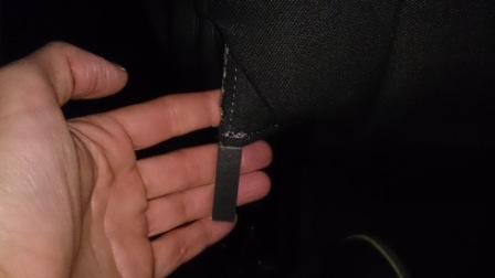

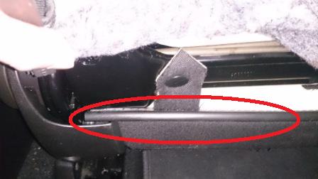

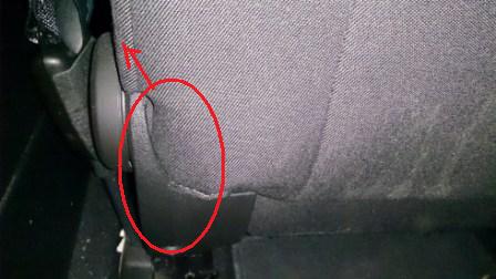

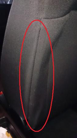

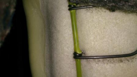

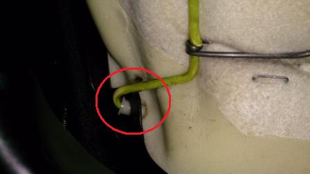

kedže to vŕzganie už bolo neúnosné, poriadne mi strpčovalo jazdu autom, rozhodol som sa to riešiť. V sobotu som rozobral sedačku, konkrétne zadnú stranu, ide celkom ľahko odistiť poťah a človek sa dostane ku konštrukcii sedadla. Problém bol v tom, že sedačka je zhotovená akoby z takého pletiva, to je upevnené do hlavnej konštrukcie sedadla a obalené ostatným materiálom. Táto kostra sedačky na pravej strane vypadla z úchytu o konštrukciu, čim sa uvolnila a spôsobovala tento zvuk. Hneď ako som to nasadil a zaistil späť tento zvuk prestal, sedalo nevŕzga. Bol som s autom na dlhšej či kratšje trase aj v teple, nič. Konečne ticho, kedže idem na dofču, po nej priložím aj foto ako som to presne robil...snáď to pomôže viacerým z vás
