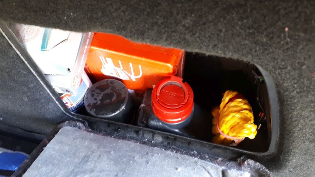

potrebujem poradiť. Astra J ST - Počas tohto, na dažde výdatného obdobia, som si všimol, že mi tečie do kufra, resp. do pravej odkladacej kapsy (viď foto). Napadlo mi, či to nebude okolo zadného svetla, ale tečie to odniekiaľ zhora. Svetlo je na to príliš nízko. Včera som tam stál v daždi a pozoroval, ako to tam kvapká, no za ten svet neviem prísť na to odkiaľ sa tam ta voda dostane. Napadá mi ešte zadné bočné okienko, ale to je, tuším, lepené. Riešil už niekto podobný problém a dobral sa k niečomu?
Pre doplnenie. Auto bolo v decembri búrané, keď sa mi do kufra napratala Kia Sorento. Boli menené kufrové dvere, zadné čelo, ťažné, nárazník, svetlo a nejaká drobotina okolo. Či tam zatekalo aj predtým neviem, resp., som si to nikdy nevšimol, až teraz, keď som tesne po búrke kontroloval veci pred budúcou STK.

To som našiel, ale to nie je môj problém. Tam to tieklo okolo tretieho brzdového svetla a stekalo rovno do kufra. Mne to tečie do tej kapsy a tečie to aj pri otvorenom kufri.

A nebudeš mať niekde niečo prasknuté -nejaký zvar karosérie v zadnej časti (napr. vnútorný blatník / karoséria), keď Ti do auta "napasoval" s tou Kiou?

Tak tečie to okolo strešnej lišty (hagus). Teraz je otázka, ako sa k tomu dostať a nemusieť pri tom rozobrať celý interiér auta. Skrutky (matky) sú pod strešným tapacírom.
