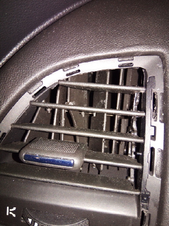

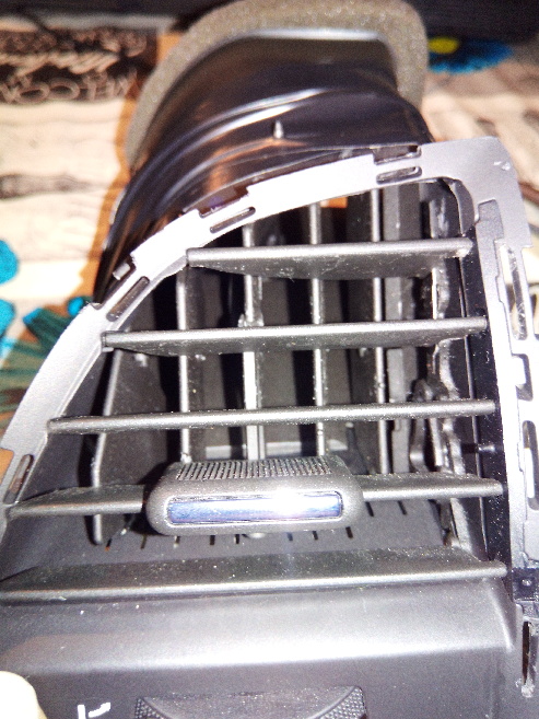

Nám tam asi zlomené tie mriežky čo usmerňujú smer fúkania!
- matusbelusak
- Příspěvky: 469
Re: Ako demontovať bočné prieduchy vzduchu do kabíny?
odfot tie mriezky, mne sa to tiez len zdalo ze ten mechanizmus co ich otaca dole a hore je polamany ale nakoniec to tak ma byt ze ked ich otocis uplne dolu ta najspodnejsia sa zavrie kvazi...

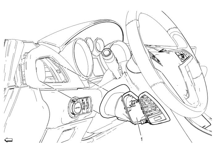

Naposledy upravil(a) Fogino dne 01 pro 2017, 20:02, celkem upraveno 1 x.

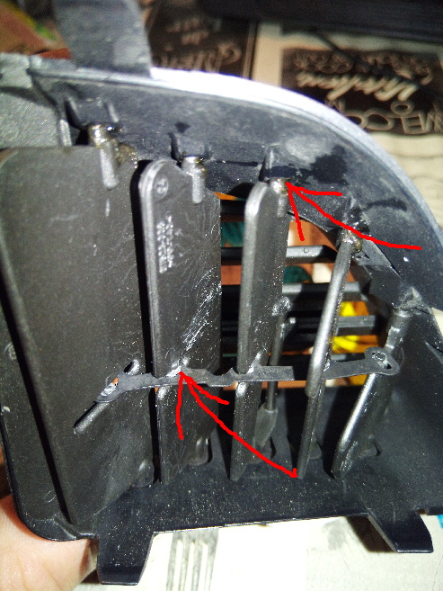

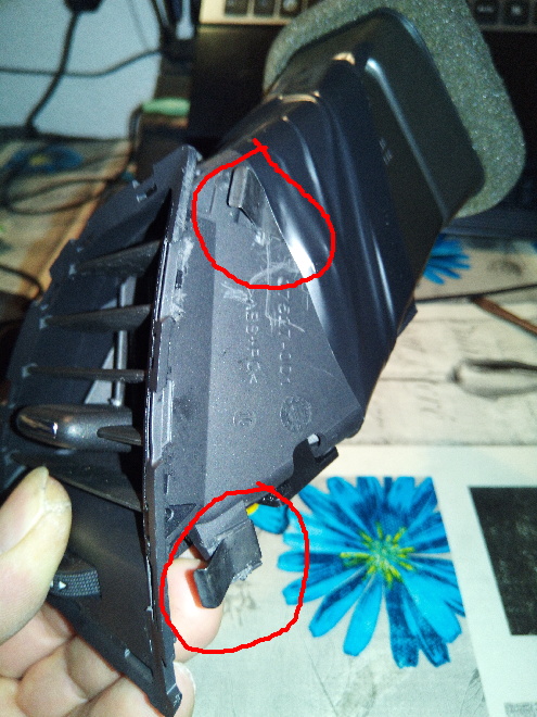

vypadlo tiahlo a aj z klbu dve lopatky to som urobil (dodr.al) držiakom mobilu do mriežky!!!
Na fotke už opravené...
Naposledy upravil(a) Fogino dne 02 pro 2017, 10:36, celkem upraveno 2 x.

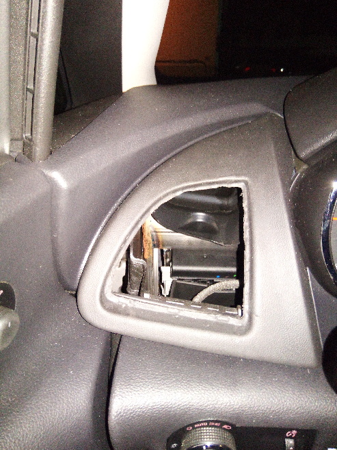

Hotovo!

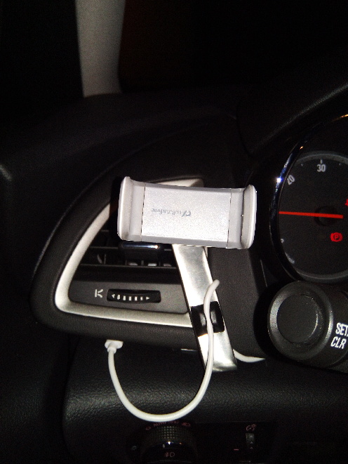

Držiak mobilu som doriešil takto, teraz má mobil aj chladenie v letných horúcich dňoch...

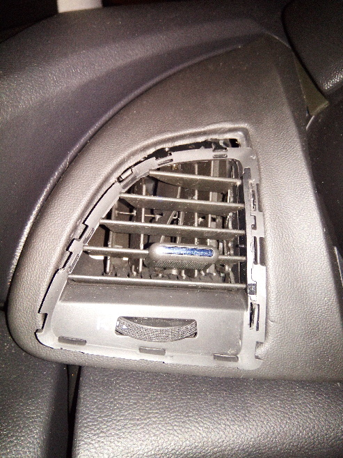

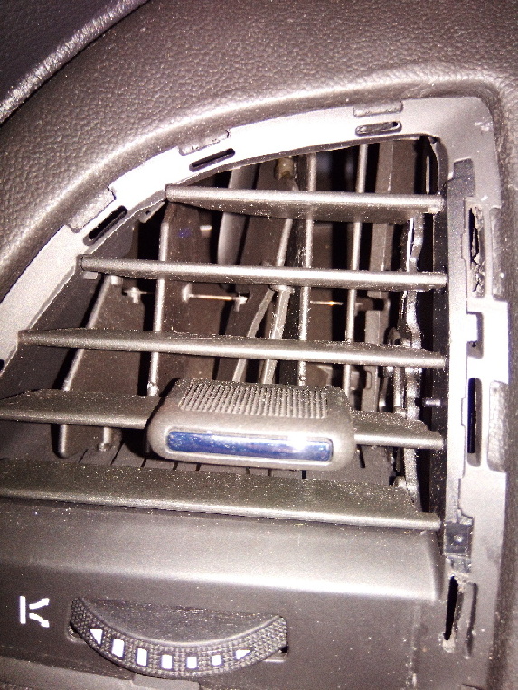

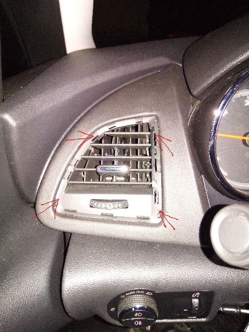

ešte ako vyzerajú tie západky čo treba odtlačiť nejakým úzkym plieškom na 4 miestach naraz.

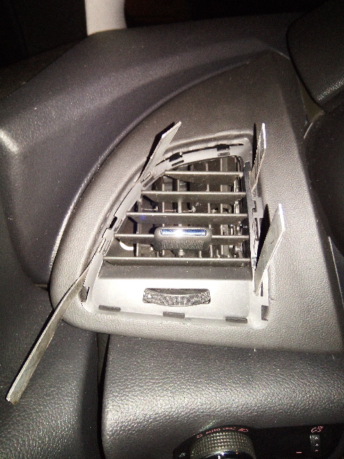

a ešte kade a akým smerom hľadať a odtlačiť tie západky.
