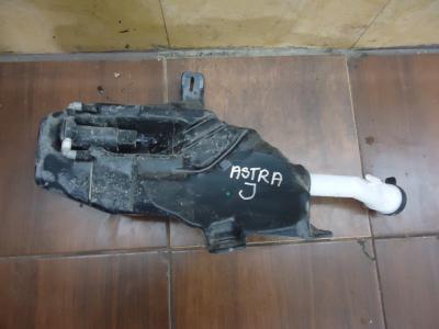

Ahoj, před několika dny mi asi zamrzly ostřikovače. Nyní mi funguji sterace ale ani zadní ani přední neostrikuje.. nedělá to ani žádný zvuk prostě nic. Muže to být pojistka nebo je motorek(motorky) na výměnu? Kde najdu která je to pojistka a daji se motorky nějak lehce vyměnit? Počítač nic nehlásí, je to plné nemrznoucí směsi. Díky!

Poistku nájdeš v poistkovej skrinke v motorovom priestore a je to poistka č.40 - Použivateľska príručka str. 265-266 a motorček ostrekovačov nájdeš na nádržke ostrekovacej kvapaliny.
Dostaneš sa k nemu, keď odmontuješ vnútorný podblatník vľavo vpredu - stačí len prednú polovicu.OPEL Astra J 1.6 Notchback - Cosmo
