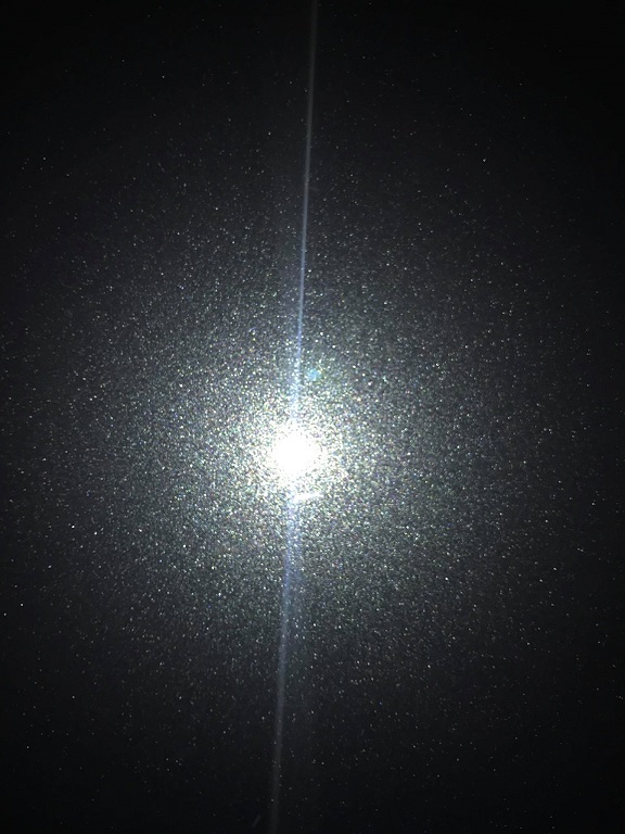

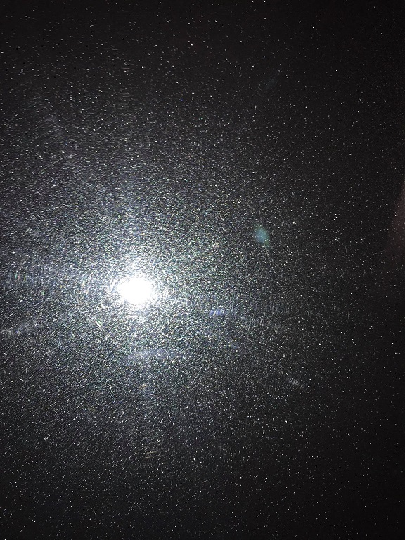

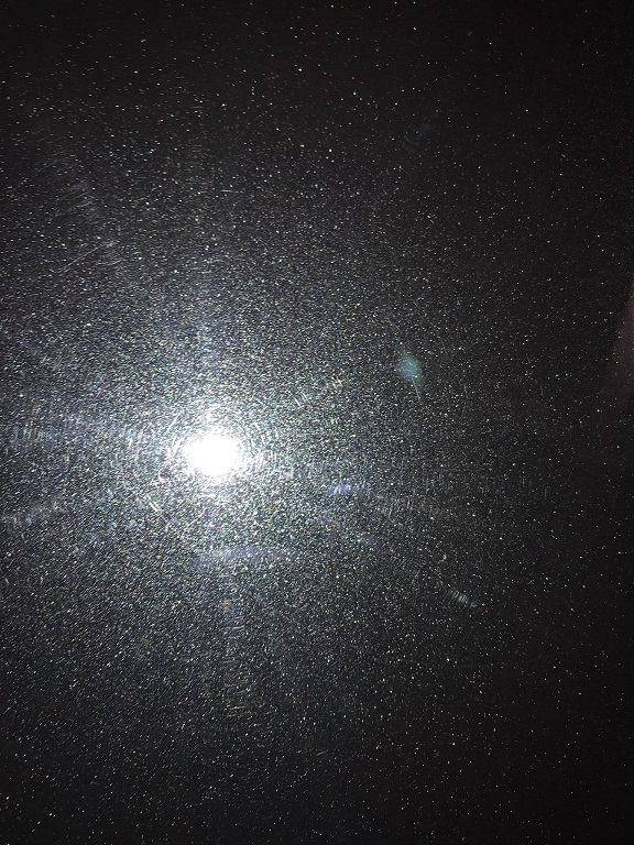

Osobne jsem s detailingem zacinal s nakupem auta, nikdy jsem nejezdil do mycky a vzdy myl rucne Two-Bucket metodou, ale po letech uz byly videt na slunci vlasenkovy skrabance, takze jsem se odhodlal ke strojnimu lesteni a po nacteni, absolvovani skoleni a rozlesteni několika aut jsem se odhodlal na svoje s nevdecnou cernou metalizou a tak dobrej vysledek jsem ani necekal.
Postup jsem zvolil nasledujici:
Predmyti (Waxaddict Snowfoam - aktivni pena) + WAP (+HD foam nástavec)
Umyti - Sampon (Waxaddict Pure ) + Rukavice (Meguiars Microfiber Wash Mitt)
Dekontaminace laku - Clay (MEGUIAR'S Clay + detailer)
Odmaštění - IPA/JAR
Lesteni - Orbitalni lesticka (Dodo Juice Buff Daddy 500W) + 2x Brouseni laku (Menzerna Heavy Cut 400) + Stredni kotouc Rupes
Lesteni - Orbitalni lesticka (Dodo Juice Buff Daddy 500W) + 1x Finish (Menzerna Super Finish 3500) + Jemny kotouc Rupes
Odmaštění - IPA s vodou
Voskování - 2 vrstvy Collinite Super Doublecoat Auto Wax 476s
Osetreni dalsich casti Plasty, gumy (MEGUIAR'S Endurance High Gloss)
Suseni - Rucniky MEGUIAR'S Supreme Shine Microfiber
Sice 4 dny prace, ale vysledek super, skrabance jsou pryc, nejsou videt ani na umelem svetle a zadny hologramy.
Predtim
Predtim
Potom
Potom
