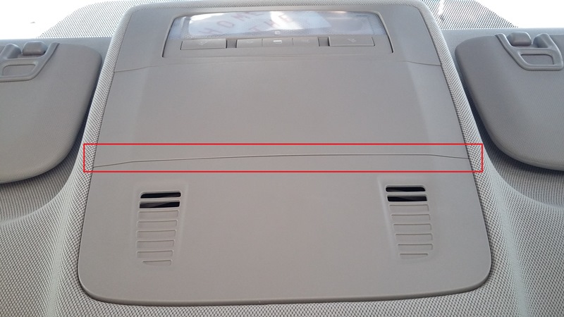

Taky mi to tam občas rezonuje. Jedno místo jsem odhalil, je to u horních světel interiéru:
Setkal se s tím někdo? Plánuji zkusit tam dát nějakou pásku mezi jednotlivé díly, tak uvidíme...

Tak rezonace horních plastových dílů odstraněna. Dle návodu výše -> sundat všechny tři plastové díly, postupně pomocí nějaké staré karty. Není nutné vyndavat komplet.
Poté jsem použil http://www.autokelly.cz/Product/PL-025/ ... 4;40137045 na jednotlivé díly a jejich plochy, které se ještě vzájemně dotýkají s dalším dílem, jsem olepil papírovou pásku (seříznout tak, aby samozřejmě nebylo nic vidět).
Foto bohužel nemám, ale je to otázka pár minut.
Teď již jen odhalit ty další zvuky, pazvuky, co přicházejí
