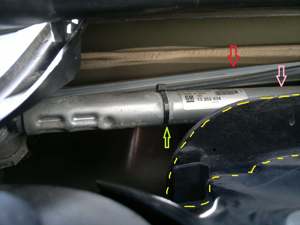

Ide o to, ze pravy a lavy stierac su spojene ramenom, ktore ide ponad otvor nasavania vzduchu do kabiny. Za urcitych obskurnych okolnosti zacne voda tiect spodkom toho ramena a kvapkat presne do otvoru vzduchu. A hadajte, ako to vyriesili? Stahovadlom (zip tie) za x Kcs. Asi si to opravim sam... Ktovie ako to robili potom na neskorsich autach, ci dostavali tu stahovacku uz z vyroby?

Zelena sipka - predosly majitel absolvoval zvolavacku - evidentne jedna stahovacka nestaci. Bud se teplom uvolni, ale tomu neverim, alebo voda prejde po druhom ramene stieraca - cervena sipka, ktore je sice dokopca, ale ak je auto nasikmo, tak moze byt aj smerom dole. Dal som stahovacku aj tam.
Primarne rameno, ruzova sipka.
Zlte ciarky su kryt vzduchoveho filtra - je az nad tiahlami stieracov, ktore idu medzi krytom a otvorom do kabiny, co je podla mna KONSTRUKCNA CHYBA.

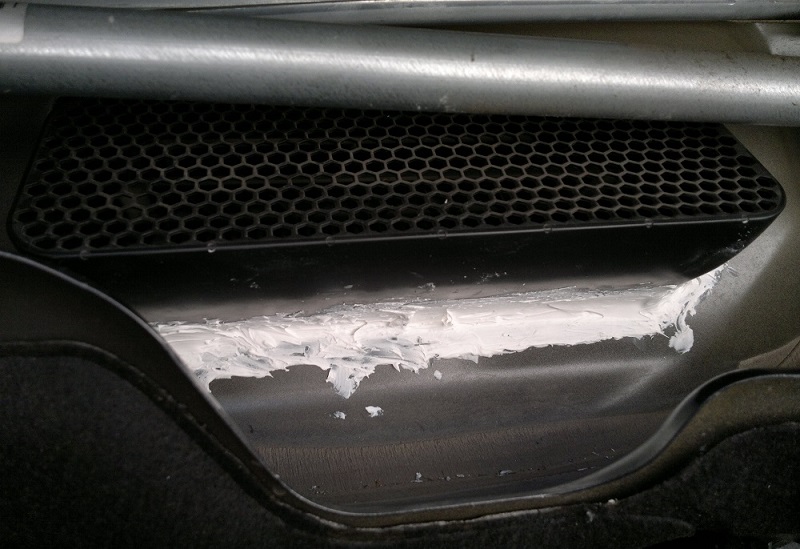

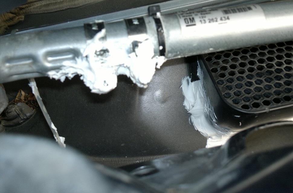

Pridal som este 2+1 kovove stahovacky a zatmelil karosarskym tmelom.
Pre istotu som zatmelil aj box vzduchoveho filtra.

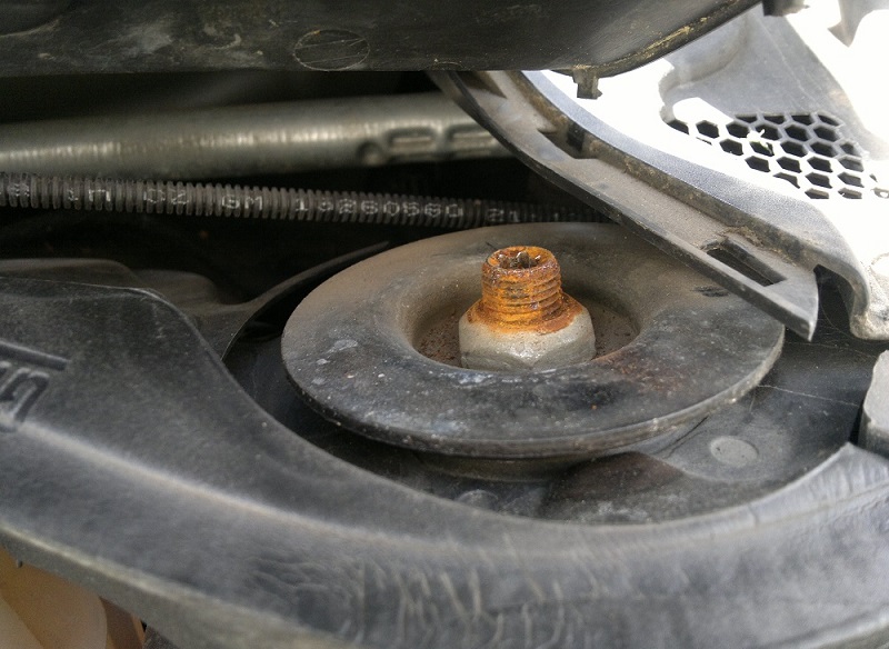

BTW: kryt na srobach tlmica netesni a sroby skoroduju:
