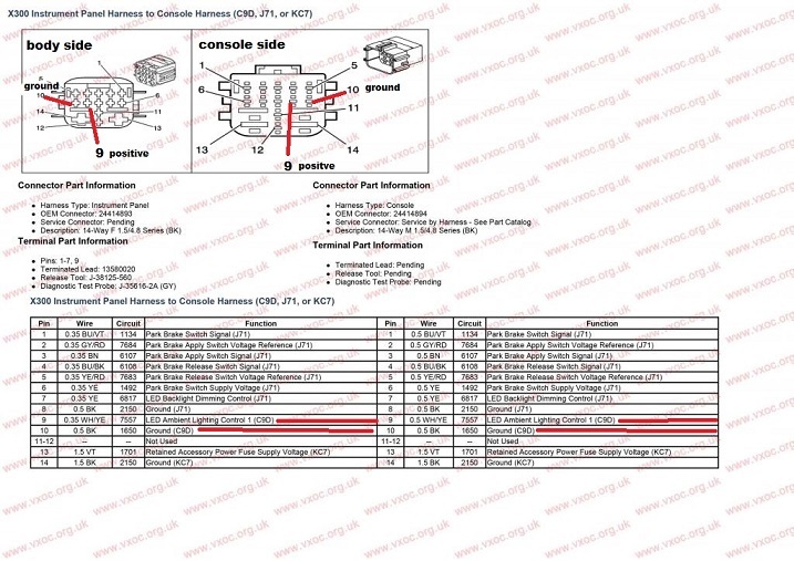

5) Pro správnou funkci je nutné přepojit piny do správné polohy. Jako nejelegantnější řešení mi přišlo změnit jejich polohu přímo v patici konektoru. Pomocí malého šroubováku je nutné povolit fialovou pojistku o jednu polohu směrem vzhůru. Poté pomocí kleští piny zatlačit směrem do konektoru, může dojít k jejich mírné destrukci, jelikož je potřeba trochu síly.

7) Přepojení pinů na okruh vnitřního osvětlení (bude svítit stejně jako tlačítka, lze regulovat jas). Po zasunutí zamáčknout zpět fialovou pojistku. Jelikož mínus má větší otvor, je nutné zakápnutí pinu tavnou pistolí nebo silikonem, aby nedocházelo k jeho pohybu.

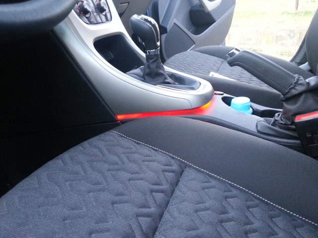

8) Vyzkoušíme a složíme do původního stavu.
![Obrázek](http://img16.rajce.idnes.cz/d1603/9/9316/9316956_50028b69b30ba88ef6f6e788fc94ea93/images/20140115_211157.jpg)
![Obrázek](http://img16.rajce.idnes.cz/d1603/9/9316/9316956_50028b69b30ba88ef6f6e788fc94ea93/images/20140115_212249.jpg)
![Obrázek](http://img16.rajce.idnes.cz/d1603/9/9316/9316956_50028b69b30ba88ef6f6e788fc94ea93/images/20140115_212313.jpg)
