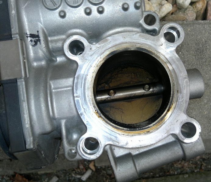

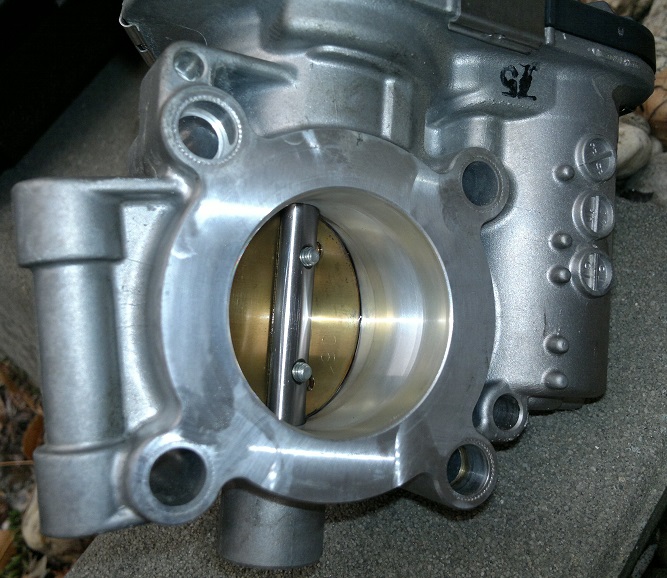

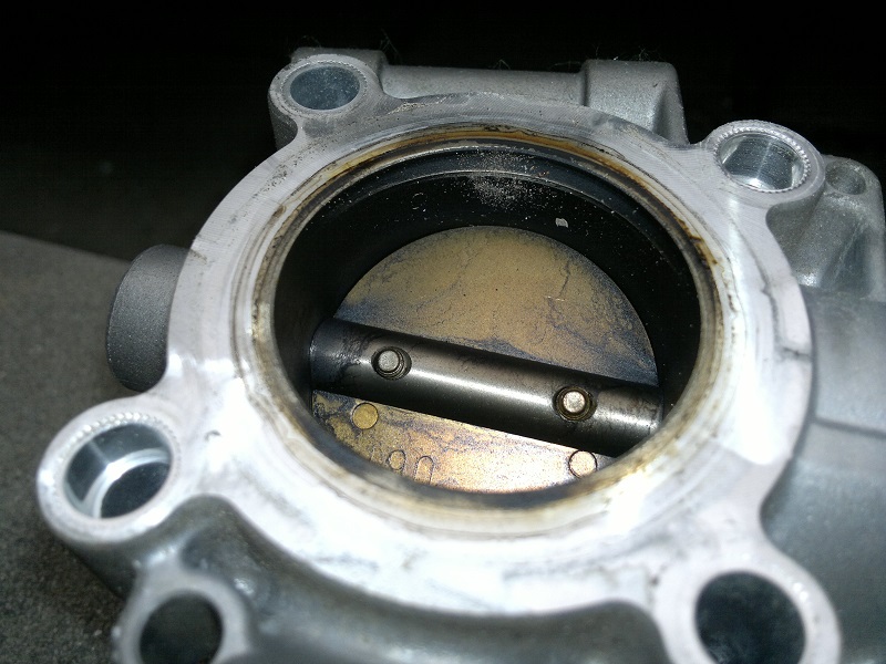

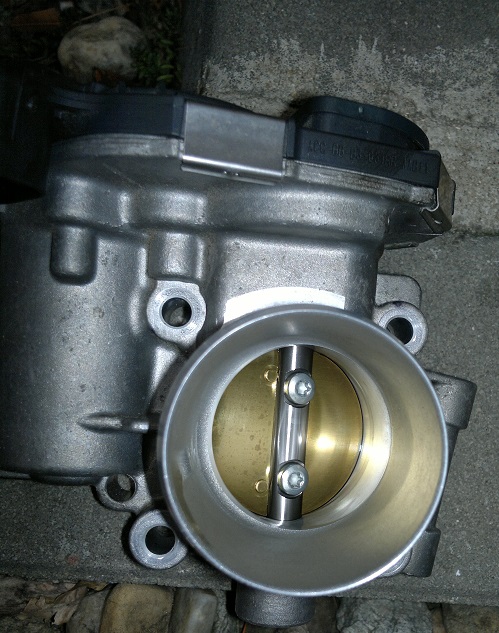

Tak po asi 10 tisic km od vycisteni klapky je klid. Bylo tam trochu cerneho karbonu a trochu oleje. Ten olej je asi dan tim, ze podle servisniho planu se vzduchovy filtr meni az po 60tisickm, coz u predosleho majitele znamenalo 4 roky navic jezdeni po meste. Filtr byl uz ucpany a potom motor odsava olej z mazani turba - samozrejme se muze poskodit turbo. U turbomotoru bych menil saci filtr po 30tisic km max.
No a ten karbon? Ted jsem cetl clanek, kdo jezdi vetsinou mesto na nizke otacky na obycejny benzin muze pozorovat neklidny volnobeh z duvodu ze motor ma promenne casovani vsech ventilu a prave pres saci ventily je supluje princip EGR a ty se zanaseji. Na cisteni a nezanaseni se doporucuje aditivovany benzin:
http://www.auto.cz/muze-benzin-cistit-p ... isti-88481
Potvrzuju ten neklidny volnobeh, kdyz jezdim jenom po meste. Ted dolevam VIF do obycejneho benzinu. Zatim ok, ale chce to vic najezdit.
