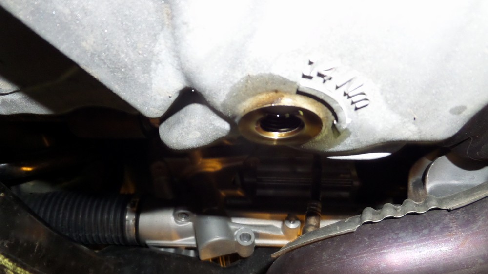

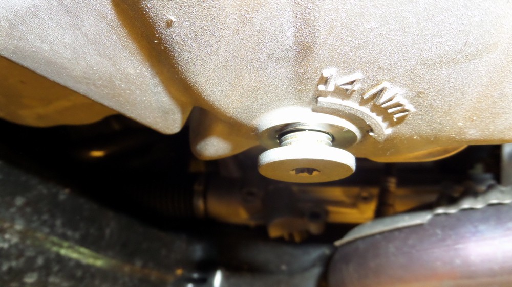

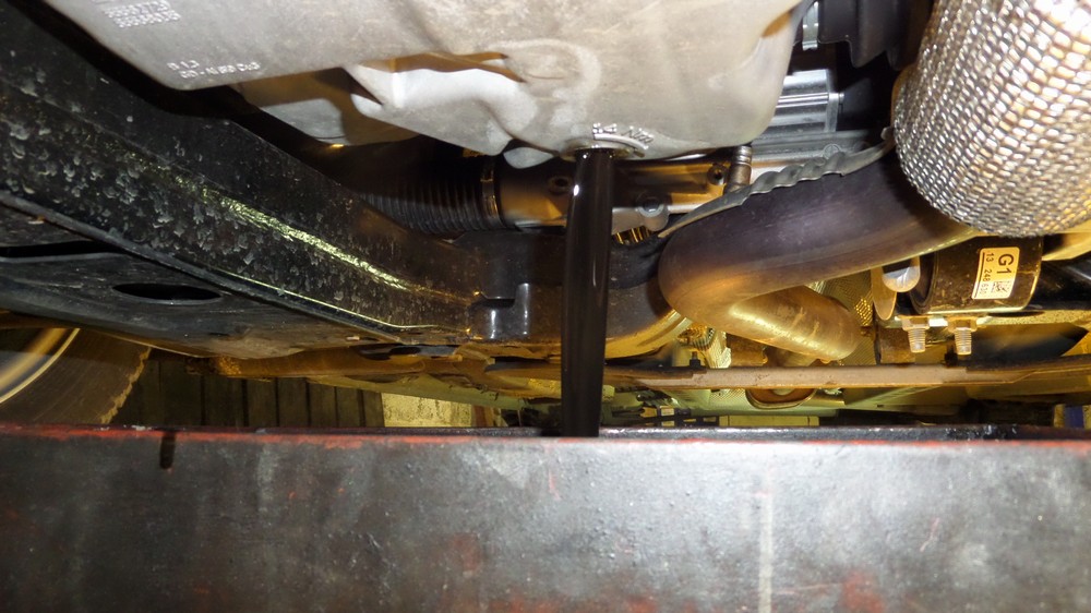

Na mém novém voze jsem při stavu tachometru 7127 km provedl první výměnu oleje, mimo servisní plán, jelikož oficiální termín je červen 2016 nebo 30 000 km. Na doporučení kolegů z fóra jsem se rozhodl nečekat a vyměnit již nyní. Celkové náklady olej 523 Kč, filtr 131 Kč. Ta vytékající černá tekutina z motoru mě utvrdila v tom, že jsem stoprocentně udělal touto výměnou dobře. Pro inspiraci pár fotek z průběhu výměny.

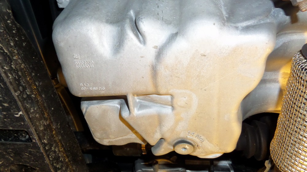

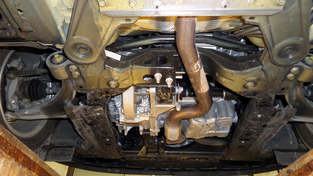

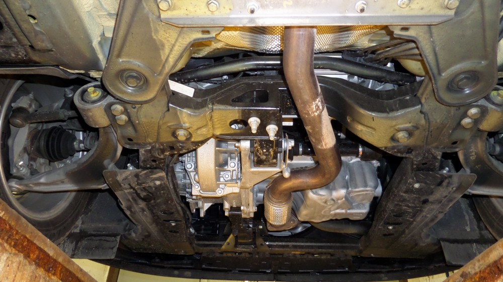

motor zespodu
motor zespodu

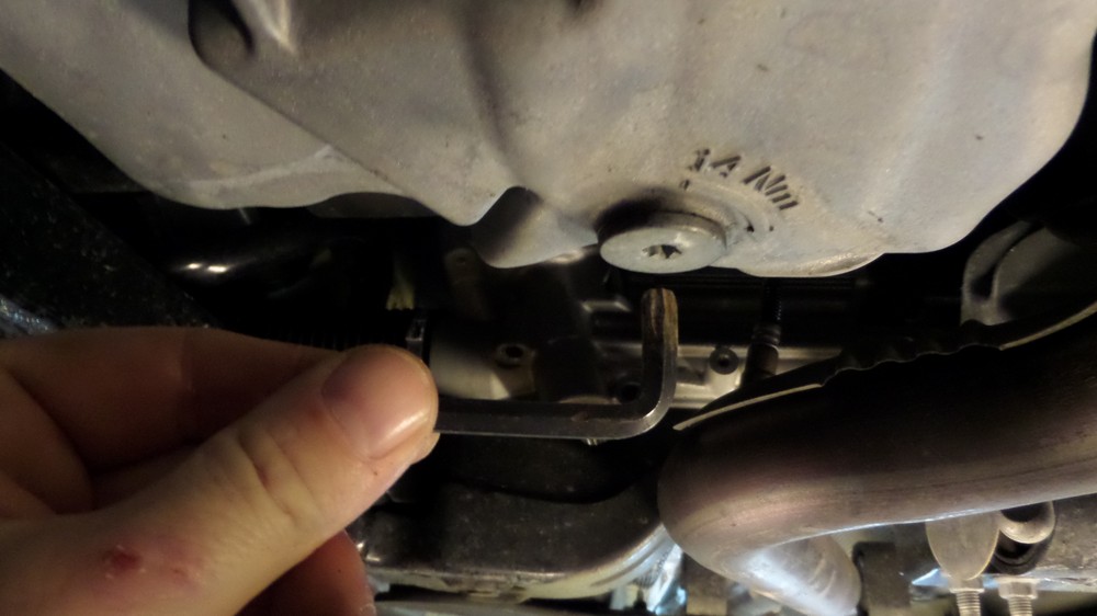

detail vypouštěcího šroubu

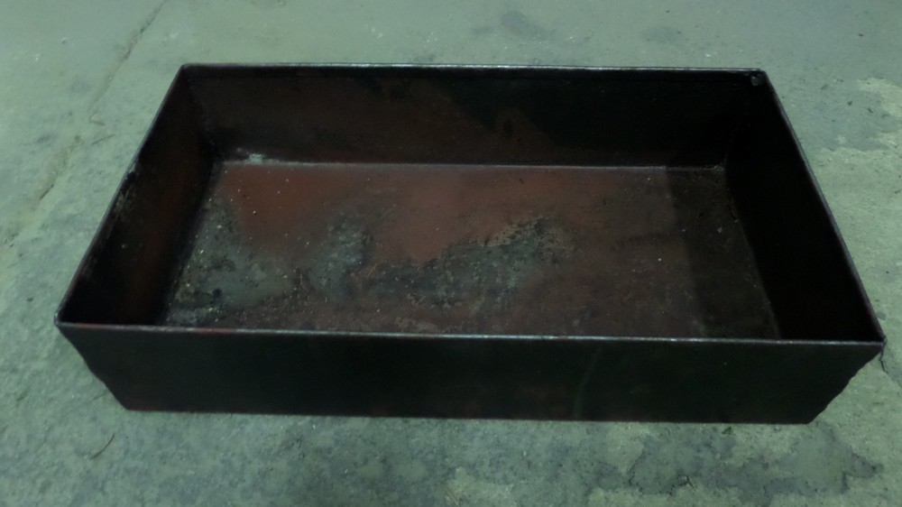

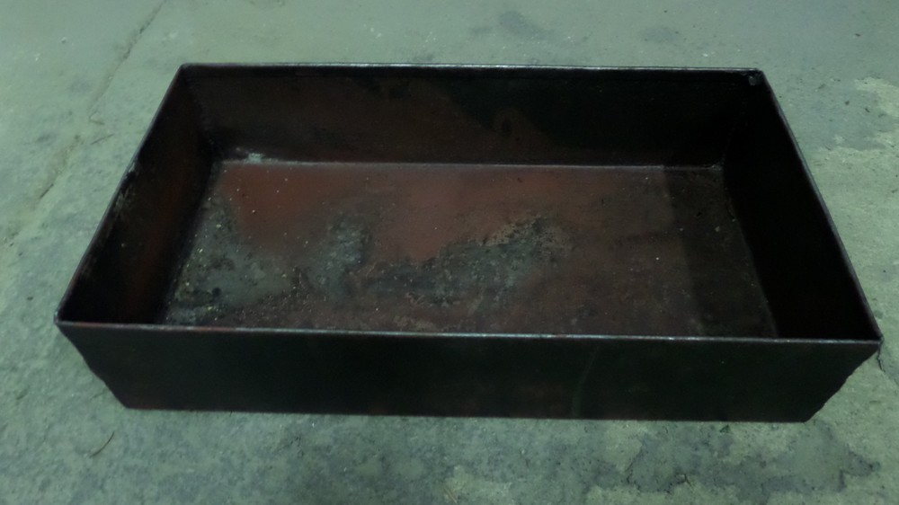

nádoba na vyjetý olej

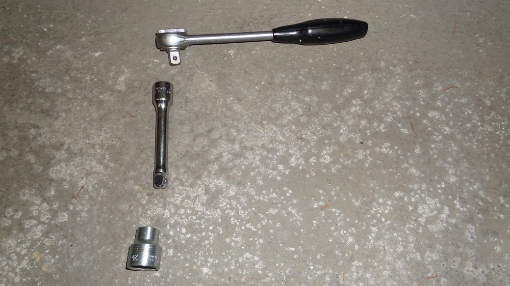

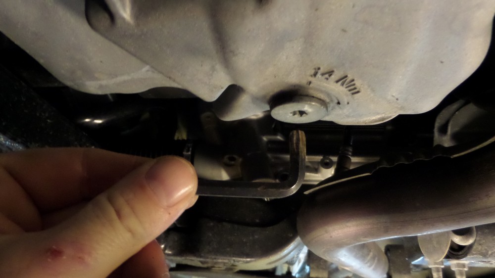

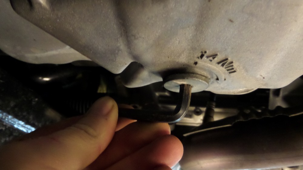

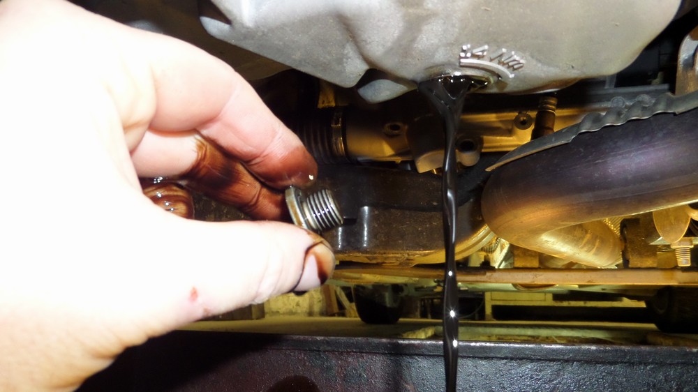

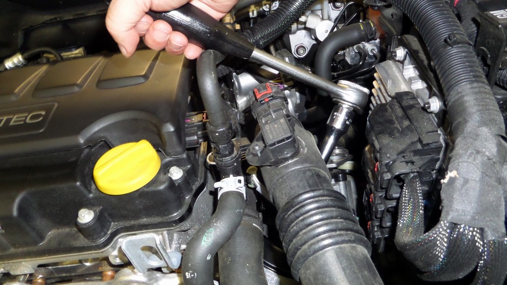

nářadí na povolení vypouštěcího šroubu
vytékající vyjetý olej

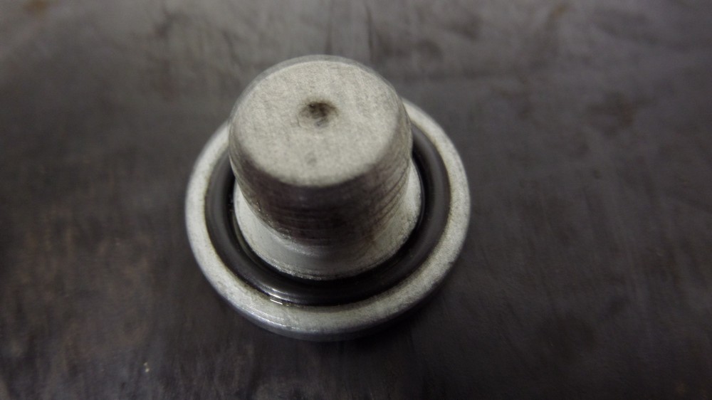

povolený vypouštěcí šroub

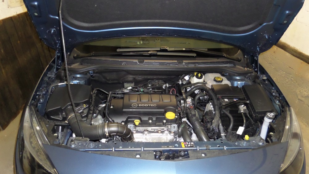

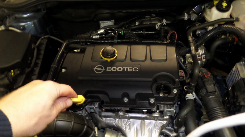

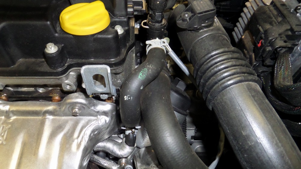

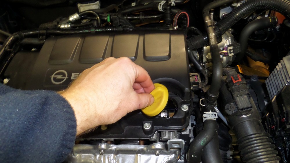

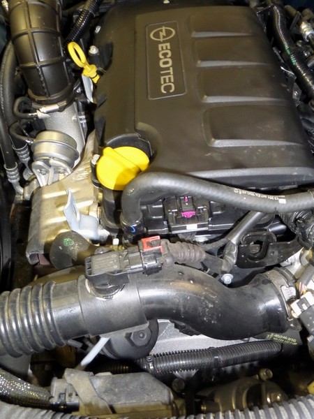

motor
motor
nalévací víčko
nalévací víčko

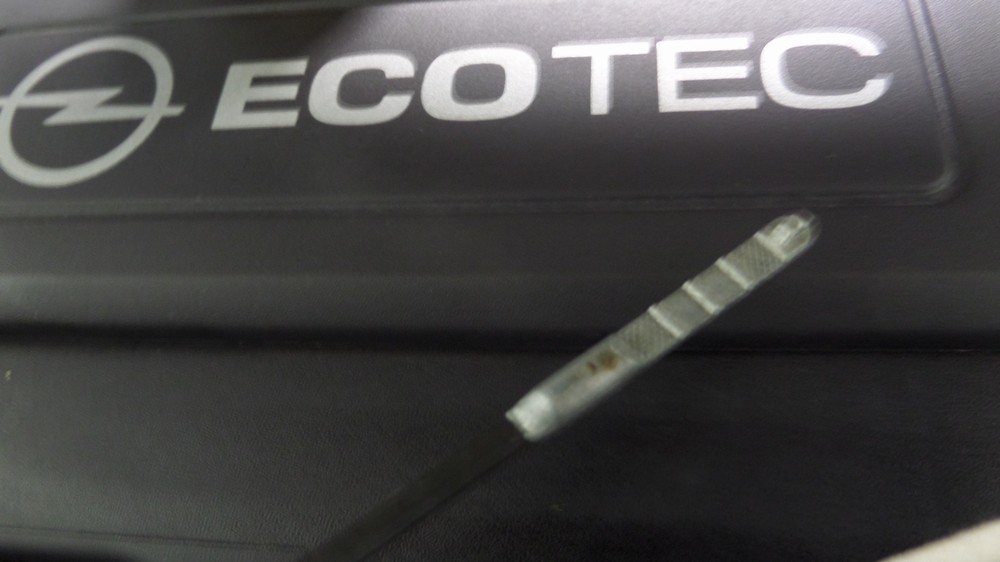

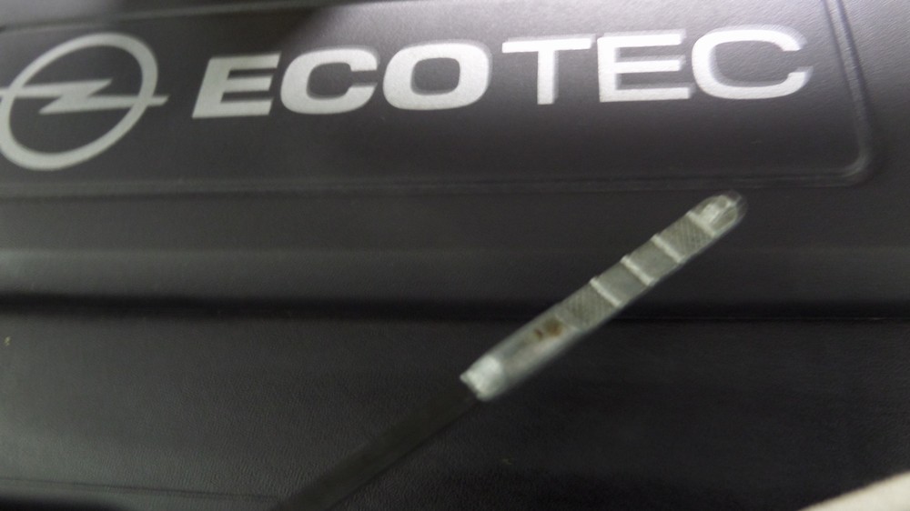

kontrola stavu - měrka oleje
olej vypuštěn, měrka je suchá

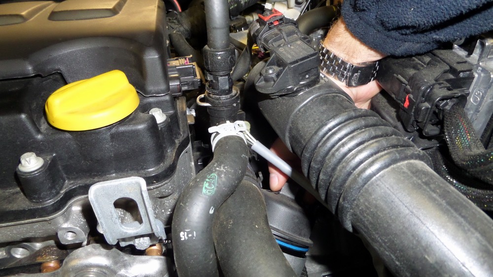

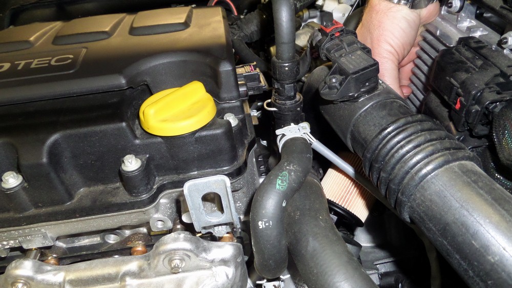

víko filtru oleje
víko filtru oleje

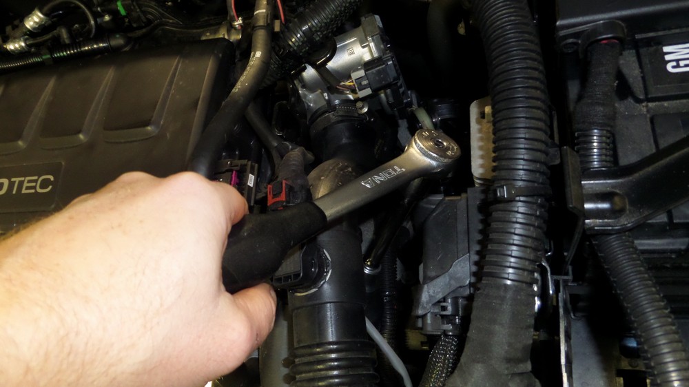

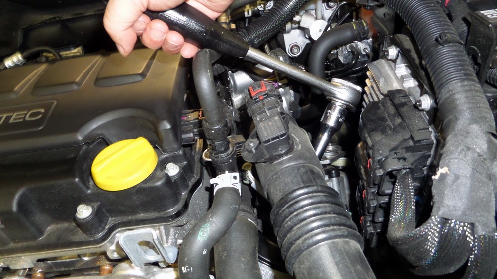

nářadí pro povolení víka filtru oleje
povolení víka filtru olje

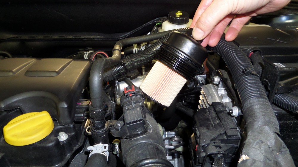

odšroubování víka filtru oleje
vyjmutí použitého filtru

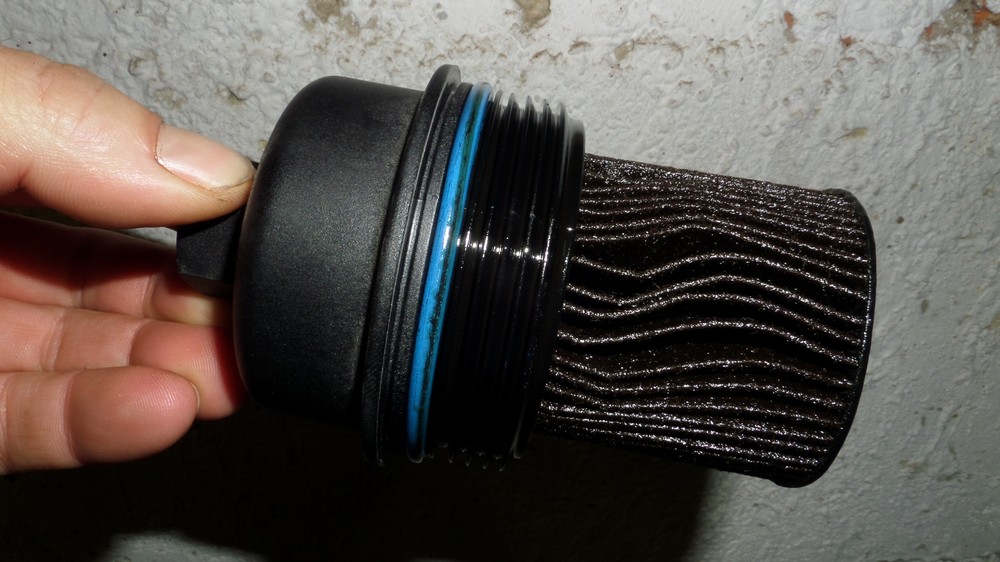

použitý filtr oleje - vložka

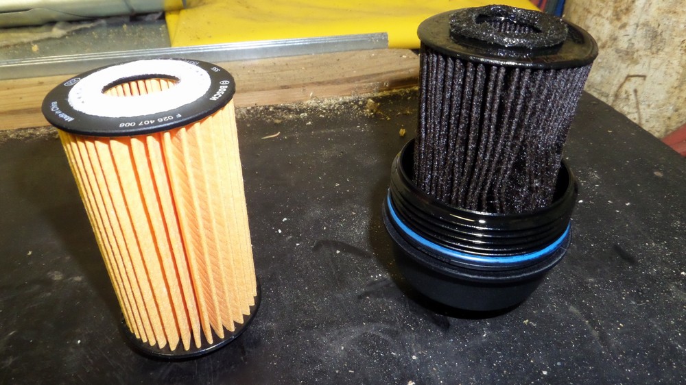

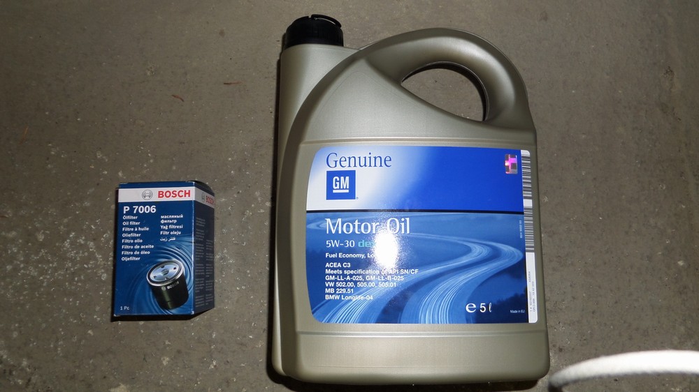

nová vložka filtru oleje a olej 5W-30

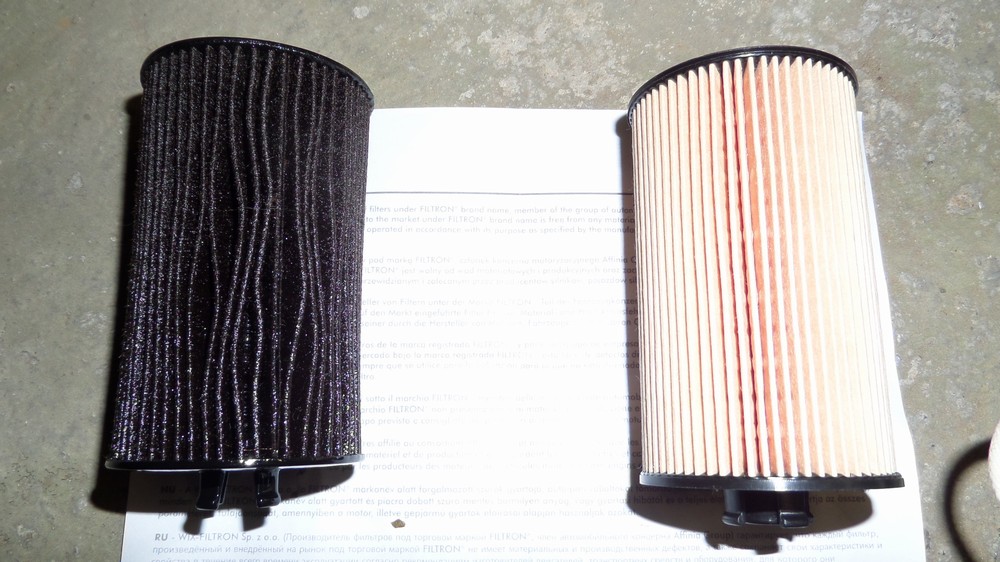

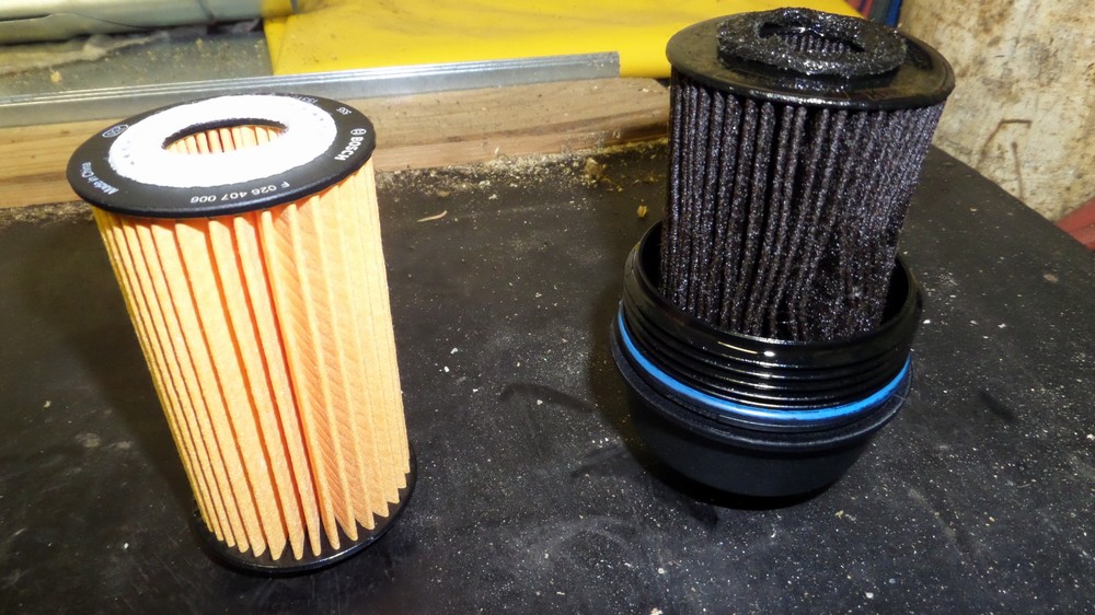

stará použitá vložka filtru oleje a nová nepoužitá vložka BOSCH

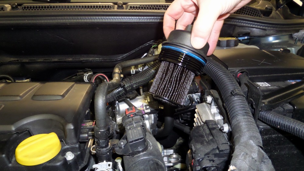

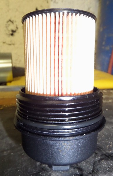

nová vložka filtru oleje ve víčku - plastové a osazen nový těsnící kroužek
nový filtr
nový filtr
vložení nového filtru na své místo

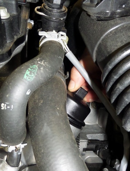

přišroubování nového filtru
utažení platového víka filtru oleje

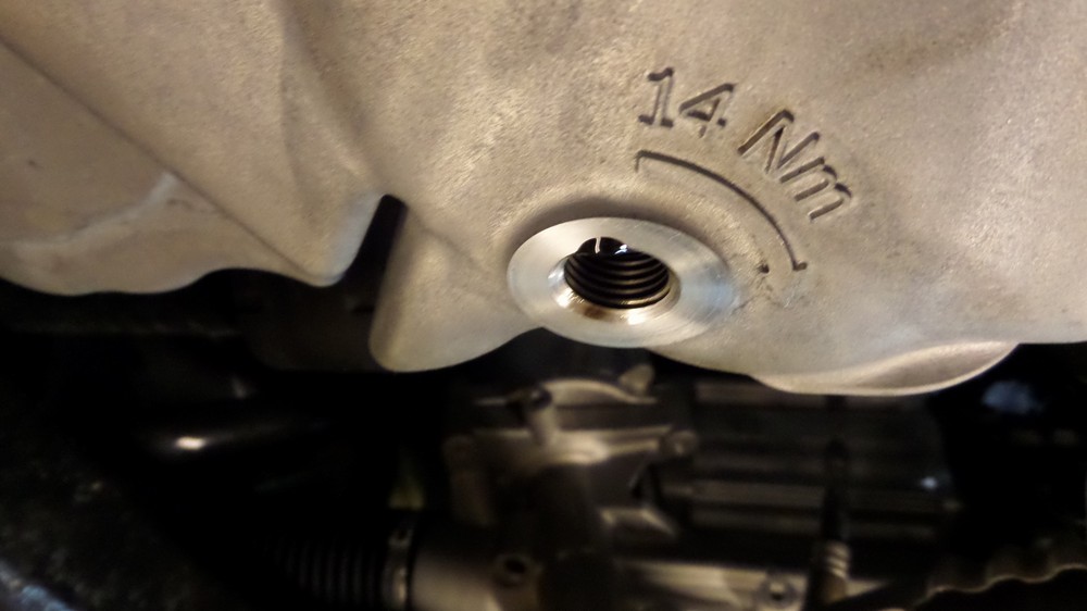

detail výpustného otvoru
všechen starý olej vytekl, očištěný vypouštěcí otvor
nasazený vypouštěcí šroub
