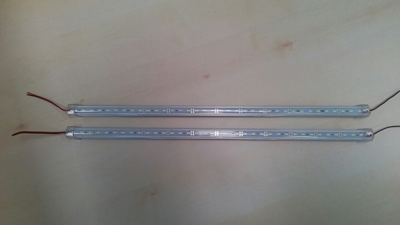

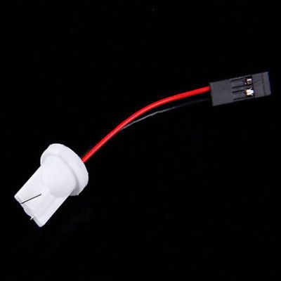

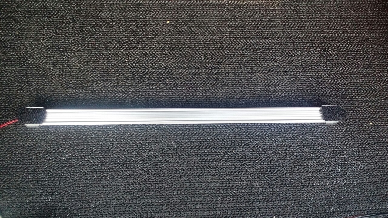

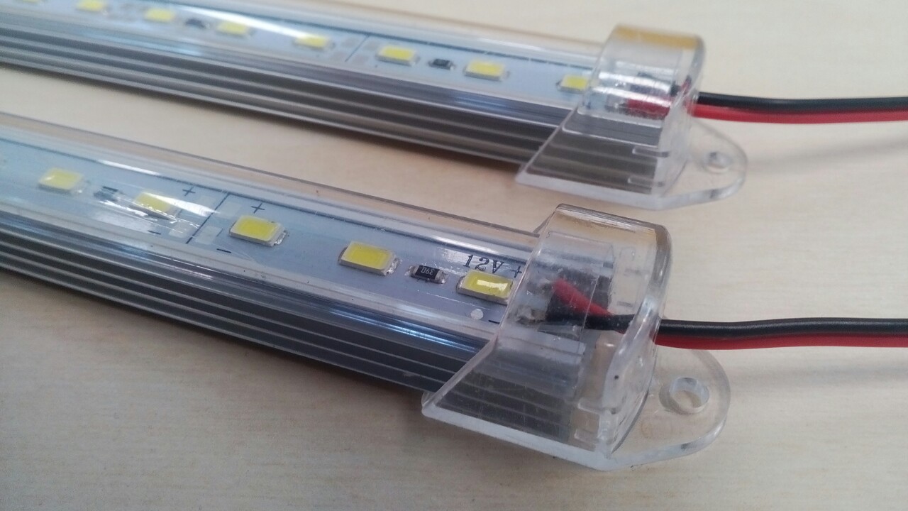

Tak nakonec jsem to objednal v Číně a za 14dni mi to dorazilo a teď ještě čekám na redukci T10. No a pak hurá k montáži. Bude to estetické a bez zásahu do elektroinstalace. Cena obou LED pásků, tak jak je na fotografii stálo 130Kč / délka 1ks je 50cm / 52cm i s koncovkama. Nadále jsem koupil 5m kabelu + redukci T10 + 1m suchého ZIPu samolepícího. Komplet to vyšlo na 200Kč. Led pásek se bez komplikací dá s toho vytáhnout skrátit / upravit, dle libosti. Do kufru 5dv. Astry je potřeba 50cm skrátti cca na 38cm / 3 dílky LED pásku.

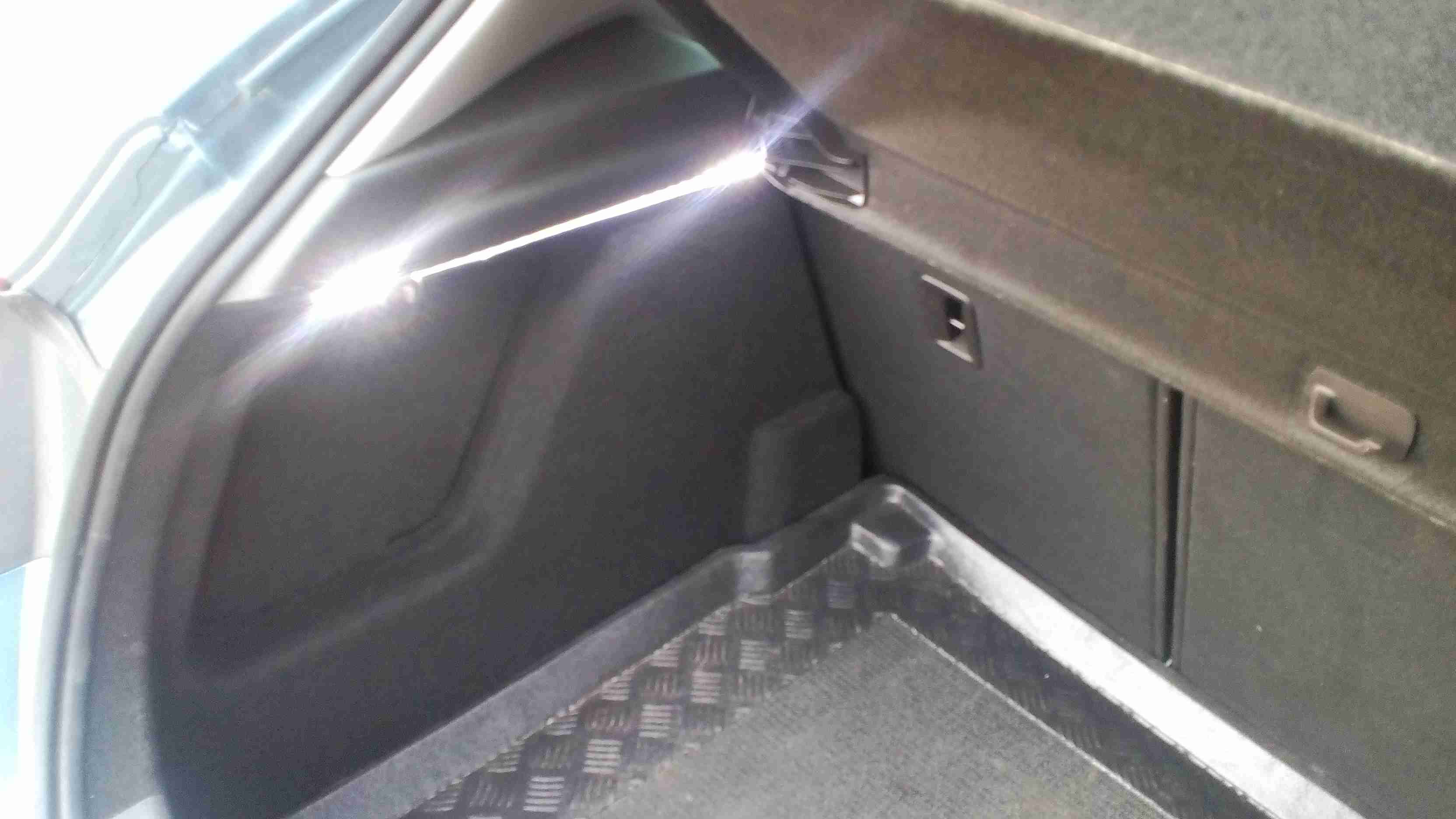

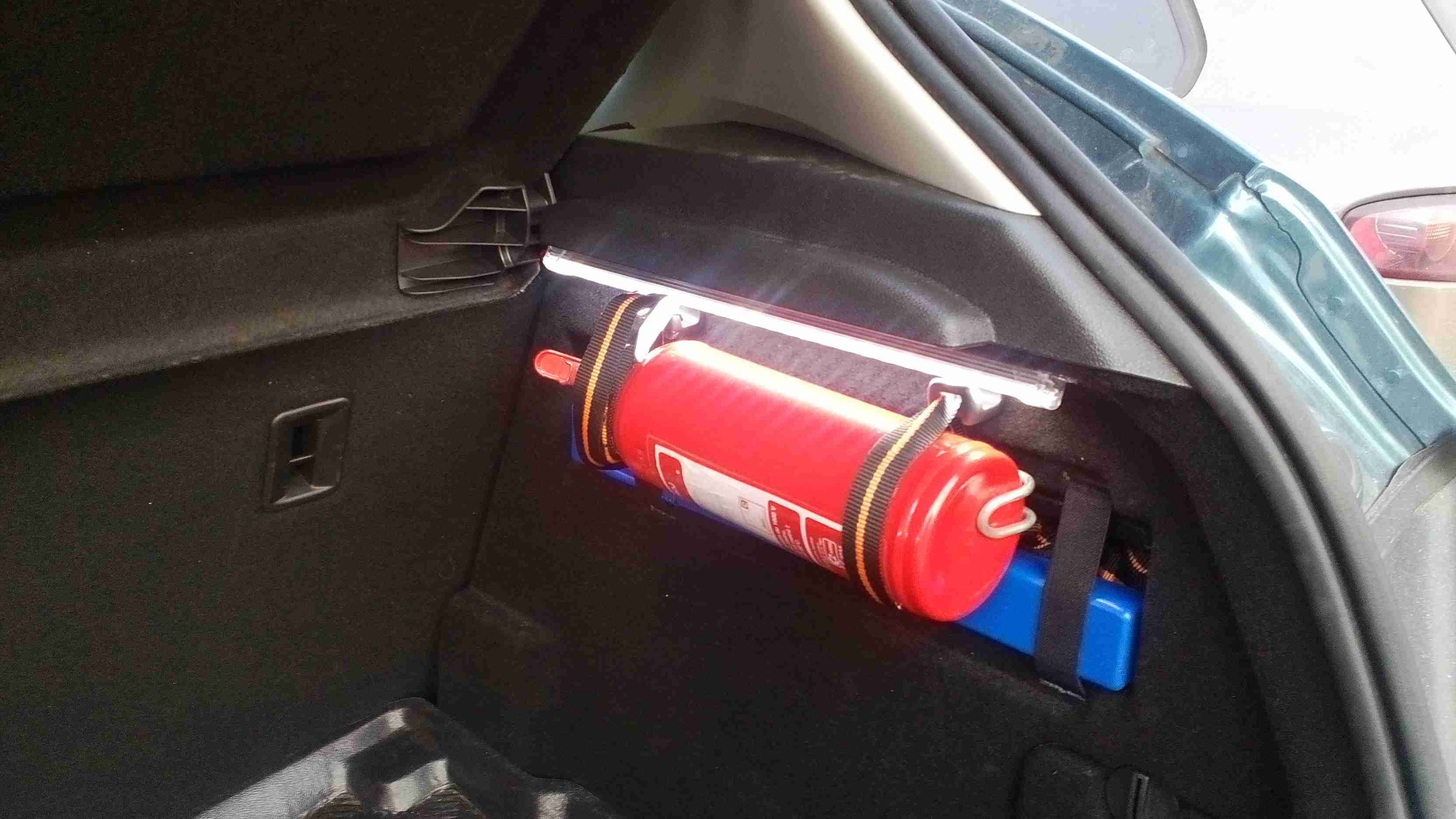

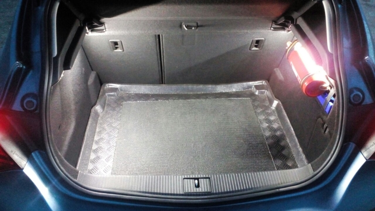

Tak se dnes oteplilo na -3 a pustil jsem se do toho osvětlení kufru :D :D :D :D . Zabralo mi to 3 hodiny práce, ty nervy s protahováním 2 strany, přes kufr to byl mazec. Nakonec se podařilo :D :D :D :D , bez zásahu do elektroinstalace. Uvidíme jak to bude vypadat za tmy, ale už teď to je super :mrgreen: :mrgreen: :mrgreen: .
Foceno ve dne a mobilem.

Tak to trochu shrnu a přidávám fotky za svítání.
Co je třeba:

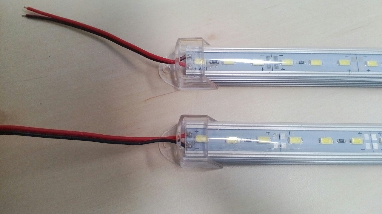

- 2x LED pásek na 12V (více foto výše), zakoupeno už hotové v liště o délce 52cm.

- Redukci T10 do původního světla.

- Původní pásek v liště zkrátíme na 42cm bude po celé délce kufru.
- Na stranu jde je přívod do původního světla, tak zde nám postačí cca 40cm kabelu napájený na LED pásku.
- Na druhou stranu je třeba cca 3,5m kabelu (záleží kudy kabel povedete). Doporučuji pečlivě si to rozmyslet. Můj prvotní záměr nevyšel, nakonec jsme to vedl za sedadly a pod sedadly na druhou stanu. Úmysl byl to vést k radním světlům, pak pod plastem, až na druhou stranu.
- Obkreslit si koncovky na suchy ZIP a pak je tam nalepit (4ks).

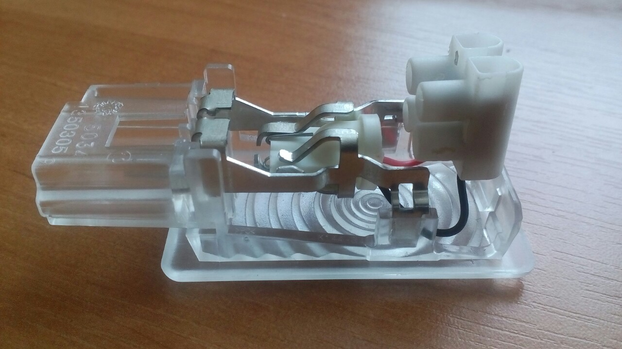

- Upravíme si redukci T10, (je mnoho možností), aby tam šlo napojit obě osvětlení. Protože bydlíme na sídlišti a nemám možnost si dotáhnout elektřinu k autu, vyřešil jsme to elektrikářskou čokoládou.
Celé mi to zabralo necelé 3 hodiny práce a to nejvíce, najít kudy protáhnout kabel, aby nešel vidět.
