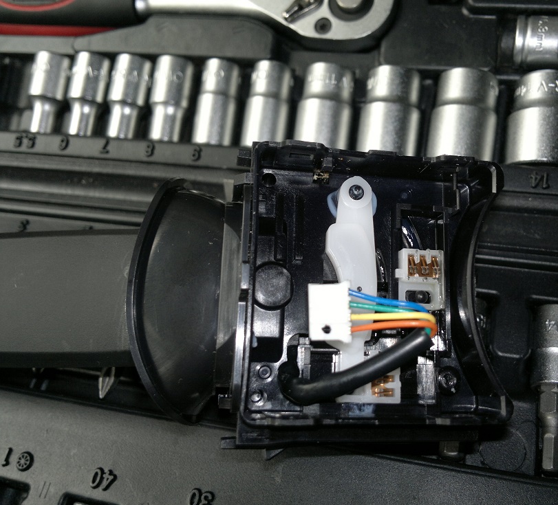

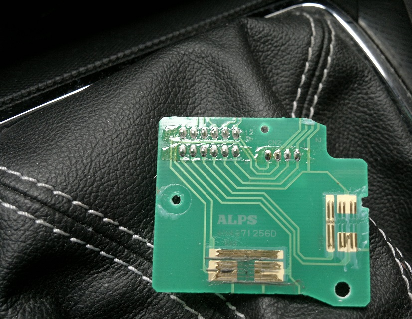

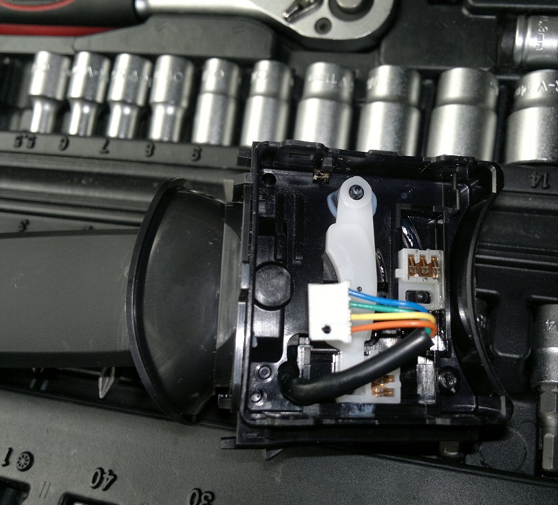

Pohral som sa so smerovkami, mechanika je dost dobra, ale ta elektronika je slabsia. Medeny jazdec beha po plosnom spoji, aby sa nevydral, je to este namazane nejakym tukom, ktory je dost husty a sposobuje taky zvuk pri zapinani smeroviek, ako keby to skratovalo (zabzucanie). Korunu tomu dava Made in China. Napriek tomu si myslim, ze to bude softverova zalezitost. Niekedy sa opytam v servise, ci na to nemaju nejaky fw update.
Zvuk cvakania smeroviek robi BCM cez radio (kto nema radio, ma na to specialny modul) a obrazova signalizacia smeroviek je cez PP. Ked sa to stane, tak smerovky blikaju spravne, PP blika spravne, len ten zvuk z radia je rozsynchronizovany. Opel ho nazyva Click-Clak a na H-cku sa dal cez diagnostiku vymenit za dalsie 3 zvuky.
